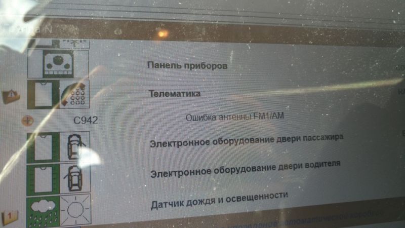

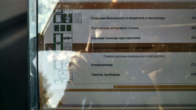

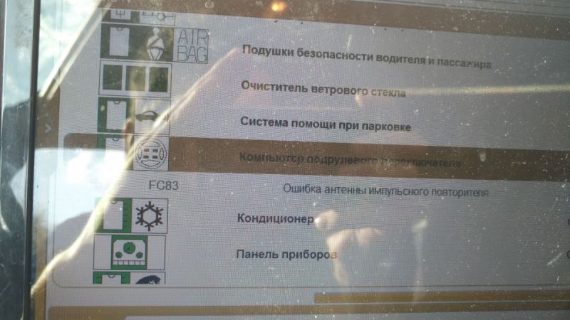

Efendiy Опубликовано 1 сентября, 2021 Поделиться Опубликовано 1 сентября, 2021 Подскажите не знаю где спросить. Висит ошибка по антенне С942 Проверял обе антенны и их разъемы на стеклах багажника, все нормально, куда копать не знаю. Также есть ошибка по имболайзеру FC83, машина заводится все нормально но ошибка висит Ссылка на комментарий

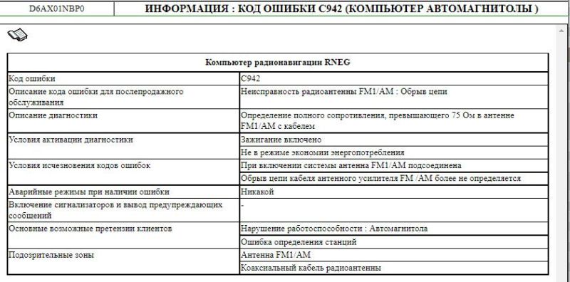

Бес Опубликовано 16 сентября, 2021 Поделиться Опубликовано 16 сентября, 2021 ВИН твой? VF7UA9HZH9J144574 телекоммуникация.pdf По ошибке ничего умного - антенна/кабель. Природа мудра, и Всевышнего глаз Видит каждый наш шаг на тернистой дороге Наступает момент, когда каждый из нас У последней черты вспоминает о Боге... Ссылка на комментарий
Royal257 Опубликовано 17 сентября, 2021 Поделиться Опубликовано 17 сентября, 2021 Можно еще конфигурацию проверить, правильно ли указано оборудование, а то может пытается найти то чего нет на самом деле. В 01.09.2021 в 21:49, Efendiy сказал: Проверял обе антенны и их разъемы на стеклах багажника, А сзади на крыше? Ссылка на комментарий
Efendiy Опубликовано 17 сентября, 2021 Поделиться Опубликовано 17 сентября, 2021 @Бес спасибо. Да вин мой попробую на выходных прозвонить кабель, может где на массу пробивает. А по ошибке FC83 не подскажешь, критичная ошибка ? @Royal257 вскрывал обшивку в багажнику над задними стеклами, проверял блоки разьемов антенн. Все в порядке там Ссылка на комментарий

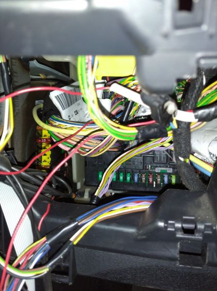

Leonid33 Опубликовано 10 ноября, 2021 Поделиться Опубликовано 10 ноября, 2021 В 20.06.2021 в 10:51, mastec сказал: Добрый день.Где найти описание предохранителей те что слева вертикально.В книге другое расположение. У меня точно так же выглядит панель предохранителей, подскажите новичку где найти предохранитель зеркал заднего вида и вообще блок BFH3. Спасибо! Ссылка на комментарий
LDS Опубликовано 10 ноября, 2021 Поделиться Опубликовано 10 ноября, 2021 @Leonid33 ссылка выше Описание предохранителей - в мануале к авто All we are saying is give peace a chance Ссылка на комментарий
Leonid33 Опубликовано 10 ноября, 2021 Поделиться Опубликовано 10 ноября, 2021 13 часов назад, LDS сказал: @Leonid33 ссылка выше Описание предохранителей - в мануале к авто Описание и назначение мне понятно, найти физически их не могу, разобрал всю панель снизу разве что основной блок не вытягивал из разъема, не вижу я такого блока как в мануале( Если у кого есть фото натуральное или хотя-бы ориентир - буду благодарен. (UPD : Нашел он за блоком BSI , нужно вытащить блок и его будет видно тогда) Ссылка на комментарий
