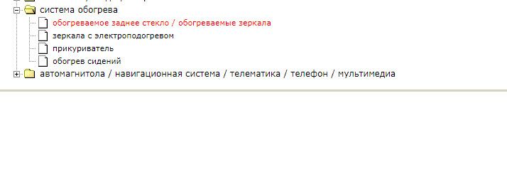

mitei Опубликовано 17 декабря, 2020 Поделиться Опубликовано 17 декабря, 2020 Не могу найти предохранитель обогрева боковых зеркал. Он есть вообще? Ссылка на комментарий
Бес Опубликовано 17 декабря, 2020 Поделиться Опубликовано 17 декабря, 2020 @mitei F17 40A заднее стекло с обогревом в БСИ Посмотри в инструкции по эксплуатации, может написано, что обогрев зеркал включается одновременно с обогревом заднего стекла? Отдельно пред на зеркало только на внутреннее с затемнением есть питание. На обогрев наружных - нет. mitei 1 Природа мудра, и Всевышнего глаз Видит каждый наш шаг на тернистой дороге Наступает момент, когда каждый из нас У последней черты вспоминает о Боге... Ссылка на комментарий
mitei Опубликовано 17 декабря, 2020 Поделиться Опубликовано 17 декабря, 2020 @Бес Заднее стекло обогревается, значит обрыв на оба боковых чтоли... странно.. Ссылка на комментарий
Бес Опубликовано 17 декабря, 2020 Поделиться Опубликовано 17 декабря, 2020 @mitei Ну вин давай - посмотрим. Природа мудра, и Всевышнего глаз Видит каждый наш шаг на тернистой дороге Наступает момент, когда каждый из нас У последней черты вспоминает о Боге... Ссылка на комментарий
mitei Опубликовано 17 декабря, 2020 Поделиться Опубликовано 17 декабря, 2020 @Бес VF7UD5FN8CJ529270 Ссылка на комментарий
Бес Опубликовано 17 декабря, 2020 Поделиться Опубликовано 17 декабря, 2020 8 минут назад, mitei сказал: VF7UD5FN8CJ529270 Спойлер Абидна.... Но как видишь схемка должна быть одна. Остальные файлы твои. P.S. сейчас с другого вина попробую. НАЗНАЧЕНИЕ ПРЕДОХРАНИТЕЛЕЙ BH12.pdf НАЗНАЧЕНИЕ ПРЕДОХРАНИТЕЛЕЙ BSI1.pdf НАЗНАЧЕНИЕ ПРЕДОХРАНИТЕЛЕЙ PSF1.pdf НАЗНАЧЕНИЕ ЭЛЕКТРИЧЕСКИХ ПРЕДОХРАНИТЕЛЕЙ.pdf УСТАНОВКА ЗАЩИТНОГО МОДУЛЯ BCP3 ПОД КАПОТ ДВИГАТЕЛЯ.pdf НАЗНАЧЕНИЕ ПРЕДОХРАНИТЕЛЕЙ BFDB.pdf mitei 1 Природа мудра, и Всевышнего глаз Видит каждый наш шаг на тернистой дороге Наступает момент, когда каждый из нас У последней черты вспоминает о Боге... Ссылка на комментарий
Бес Опубликовано 17 декабря, 2020 Поделиться Опубликовано 17 декабря, 2020 Нет. Ни по другому вину, ни без вина по опру - нет схемы. Природа мудра, и Всевышнего глаз Видит каждый наш шаг на тернистой дороге Наступает момент, когда каждый из нас У последней черты вспоминает о Боге... Ссылка на комментарий

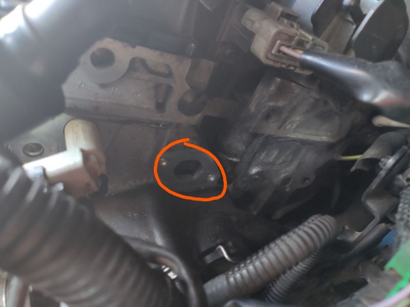

dkapotov Опубликовано 27 февраля, 2021 Поделиться Опубликовано 27 февраля, 2021 Добрый день. После того как забрал из сервиса машину, где ремонтировали ГБЦ обнаружил несколько сломанных деталей в моторном отсеке и отсутствующие детали. На головке блока цилиндров двигателя EW10A справа чуть ниже разъема катушки зажигания увидел круглое гнездо с резьбовыми отверстиями по бокам. То ли под клапан, то ли под патрубок... Я если честно и не уверен, должно ли там что-то стоять, но после рукожопого сервиса уже ни в чем не уверен. Подскажите что это - технологическое вспомогательное отверстие или все-таки место от какой-то отсутствующей детали? Гнездо чистое, как будто только что сняли что-то. Ссылка на комментарий
