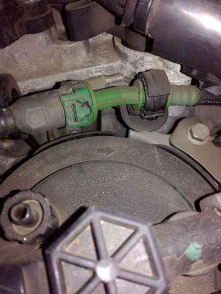

mastec Опубликовано 4 января, 2020 Поделиться Опубликовано 4 января, 2020 Спойлер Как фишка с обратки снимается ? Там зелёная пимпочка и ещё в центре одна. Надо надовить или оттянуть ? VF7UARHJH9J123883 Ссылка на комментарий
Popesych Опубликовано 4 января, 2020 Поделиться Опубликовано 4 января, 2020 да зеленую оттягиваешь и туда шланжик по размеру. Это обратка. А по красной стрелке снимаешь быстросъем и тоже в банку в винсом. конечно правильно бы жигулевский топливный фильтр (помнишь такой был пластиковый перед карбюраторами ставились) но надо папу искать что в быстросъем по красной стрелке вставить. Баляць мае крылы Ссылка на комментарий
mastec Опубликовано 4 января, 2020 Поделиться Опубликовано 4 января, 2020 Оттягивать наружную защёлки или внутреннюю ? VF7UARHJH9J123883 Ссылка на комментарий

Royal257 Опубликовано 5 января, 2020 Поделиться Опубликовано 5 января, 2020 В фильтре нет давления, насос стоит после него. Топливо сливается через нижний спускник, на нем должен быть прозрачный шланг. При прокачке шланг переставляется на верхний спускник. Верхний спускник хорошо видно на последней фотке, как раз у левого края фотки. Винсом хорошо мыть механические форсунки, а вот электронные не стоило бы, могут не пережить поплывший с системы шлам. Ссылка на комментарий
