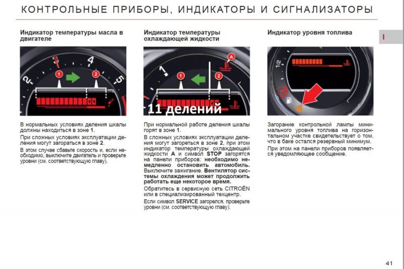

Февраль Опубликовано 23 мая, 2019 Поделиться Опубликовано 23 мая, 2019 А кто бы ответил, при какой температуре антифриза на 2.0hdi загорается лампа СТОП(перегрев и тд) ? 2007 / 2.0 hdi / RHJ / siemens / ркпп Ссылка на комментарий
Бес Опубликовано 23 мая, 2019 Поделиться Опубликовано 23 мая, 2019 Ну учитывая это. 0 Ниже 60 1 60 2 63 3 66 4 69 5 72 6 75 7 80 8 97 9 110 10 112 11 115 12 116 13 117 14 118 15 120 И это. То СТОП загорится на 116 градусах Да, С5, но двигатель-то тот же. Природа мудра, и Всевышнего глаз Видит каждый наш шаг на тернистой дороге Наступает момент, когда каждый из нас У последней черты вспоминает о Боге... Ссылка на комментарий

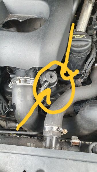

Fiksais Опубликовано 11 августа, 2019 Поделиться Опубликовано 11 августа, 2019 Принимайте новичка в ряды цитроноводов.Недавно стал обладателем гранд Пикассо 2008 года.2.0hdi.Хотелось бы узнать ответы на пару вопросов. 1.Нужно ли менять масло в роботе? 2 Как определить код мотора и коробки? 3.Что это за приблуда и почему она сопливит? Ссылка на комментарий
ZIGGY Опубликовано 11 августа, 2019 Поделиться Опубликовано 11 августа, 2019 1-в коробке с заменой сцепления, в исполнительном механизме, по сути, тогда же 2-какие конкретно коды то нужны? 3- ваккмный привод дозатора воздуха. В масле потому что турбина масло гонит. Верхний патрубок снимите, посмотрите. Есть возможность и желание-заодно снять интеркуллер помыть снаружи(шампунем) и внутри (соляркой, очистителем).можно и сам дозатор снять и почистить. Подбор автомобилей Peugeot\Citroen, подробности "Понакупят шнурков по объявлению, а пользоваться не умеют!" © Enzo С4-С5-С6-С4P-5008 Ссылка на комментарий
