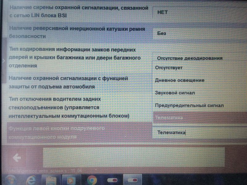

totalsalyamon Опубликовано 17 апреля, 2019 Поделиться Опубликовано 17 апреля, 2019 Есть какое-то функциональное назначение кнопки на переключателе поворотов/света? Ссылка на комментарий
AC@DC Опубликовано 17 апреля, 2019 Поделиться Опубликовано 17 апреля, 2019 Есть, тематикой управлять. Можно её перекодировать на другой функционал. Как раз на днях ковырялся. Некоторые функции ещё не понял как работают. Пробовал на С5. Ссылка на комментарий
Taisan Опубликовано 17 апреля, 2019 Поделиться Опубликовано 17 апреля, 2019 У меня не получилось. Несмотря на то, что кнопка активирована. Может SMEGу "мозги поправить"? Ссылка на комментарий

AC@DC Опубликовано 17 апреля, 2019 Поделиться Опубликовано 17 апреля, 2019 1 минуту назад, LDS сказал: Коллеги, вы про какой пикасс толкуете? У меня 11 года. Кнопка может и не у всех есть. Если прожимается, то наверно есть. Ссылка на комментарий

AC@DC Опубликовано 17 апреля, 2019 Поделиться Опубликовано 17 апреля, 2019 Есть такое дело. Говорит. Плюс могу голосом переключиться допустим с USB на радио.. Обратно или на CD не получается. Может произношение хромает, может говорю чего не то. Ссылка на комментарий
ZIGGY Опубликовано 17 апреля, 2019 Поделиться Опубликовано 17 апреля, 2019 На рт3, на с6 это был голосовой ввод команд. На рт6 это был повтор голосового сообщения навигатора. Бес 1 Подбор автомобилей Peugeot\Citroen, подробности "Понакупят шнурков по объявлению, а пользоваться не умеют!" © Enzo С4-С5-С6-С4P-5008 Ссылка на комментарий

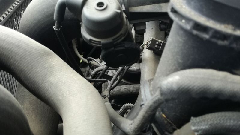

mastec Опубликовано 21 апреля, 2019 Поделиться Опубликовано 21 апреля, 2019 Что за датчик ? На нём следы от масла. Снял крышку и внутри тоже следы масла. VF7UARHJH9J123883 Ссылка на комментарий
ZIGGY Опубликовано 21 апреля, 2019 Поделиться Опубликовано 21 апреля, 2019 (изменено) 51 минуту назад, mastec сказал: Что за датчик? Пневматический привод дозатора воздуха....На впуске от турбины масло... Как первый раз))) Изменено 21 апреля, 2019 пользователем LDS Оверквотинг Бес 1 Подбор автомобилей Peugeot\Citroen, подробности "Понакупят шнурков по объявлению, а пользоваться не умеют!" © Enzo С4-С5-С6-С4P-5008 Ссылка на комментарий
mastec Опубликовано 21 апреля, 2019 Поделиться Опубликовано 21 апреля, 2019 (изменено) 47 минут назад, ZIGGY сказал: На впуске от турбины масло... Следы от масла , это нормально ? Изменено 21 апреля, 2019 пользователем LDS Оверквотинг VF7UARHJH9J123883 Ссылка на комментарий
Popesych Опубликовано 22 апреля, 2019 Поделиться Опубликовано 22 апреля, 2019 10 часов назад, mastec сказал: это нормально ? Смотря сколько. Если капает то не нормально, если налет то нормально. Но в принципе тут проблема не в том сколько масла во впуске, оно всегда будет бо бурба сосет нехило с системы рецуркуляции картерных, а проблема именно в этих заслонках, которые теряют свою герметичность с пробегом. LDS и Бес 2 Баляць мае крылы Ссылка на комментарий
mastec Опубликовано 22 апреля, 2019 Поделиться Опубликовано 22 апреля, 2019 2 часа назад, Popesych сказал: Смотря сколько. Если капает то не нормально, если налет то нормально. Только налёт. VF7UARHJH9J123883 Ссылка на комментарий
