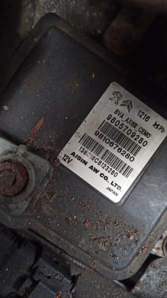

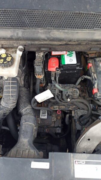

yrk Опубликовано 11 ноября, 2023 Поделиться Опубликовано 11 ноября, 2023 @Бес Хз где смотреть. Подскажите? Где менял АКБ там почистил. Может кто приехать протестировать авто? Дмитровское шоссе у МКАД Не бесплатно... Чтоб точно быть уверенным что это блок АКПП. Там много где ржавое. Вот например болт у наклейки с номером в том месте где переключатель ржавый....см фото Еще могли маусы погрызть , но визуально вроде не болтается ничего в зоне видимости. АКБ стоял с завода - ему почти 7 лет. Поменял точно не зря. Ссылка на комментарий

yrk Опубликовано 26 ноября, 2023 Поделиться Опубликовано 26 ноября, 2023 В 11.11.2023 в 20:53, yrk сказал: @Бес Хз где смотреть. Подскажите? Где менял АКБ там почистил. Может кто приехать протестировать авто? Дмитровское шоссе у МКАД Не бесплатно... Чтоб точно быть уверенным что это блок АКПП. Там много где ржавое. Вот например болт у наклейки с номером в том месте где переключатель ржавый....см фото Еще могли маусы погрызть , но визуально вроде не болтается ничего в зоне видимости. АКБ стоял с завода - ему почти 7 лет. Поменял точно не зря. Итого - отгнил провод в косек к ЭБУ АКПП. Приехал электрик - на морозе сконектил - завелась - доехал в сервис - электрик восстановил оборванный и еще 5 проводов в косе -все были не в лучшей форме. Вообще странно - буквально за год по ощущениям под капотом все сильно окислилось и поржавело. Как пример гайка на ЭБУ-см фото. Контакты массы на кузов, тяги, кронштейны и тд и тп... Почему так может быть? - условия обычные - живет во дворе. Ссылка на комментарий
Rykopop Опубликовано 26 ноября, 2023 Поделиться Опубликовано 26 ноября, 2023 @yrk новые реагенты завезли. У нас тоже самое началось. VIN: VF7DCRFNC76465859 Ссылка на комментарий
