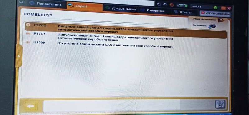

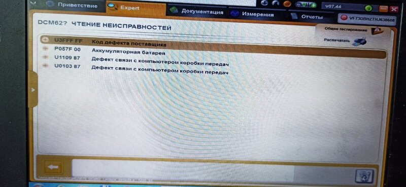

yrk Опубликовано 8 ноября, 2023 Поделиться Опубликовано 8 ноября, 2023 Добрый всем день. Ситуация - авто простояло две недели. Утром при попытке завода сразу выдало ошибку по коробке и отказалось заводиться. Вот такие ошибки неустранимые Видимо сдох АКБ. Что сейчас модно ставить чтоб не дорого? Кто что ставил? Производство РФ? Excide AGM 70Аh 760А ЕК700 за 20000руб это больно..... Ссылка на комментарий

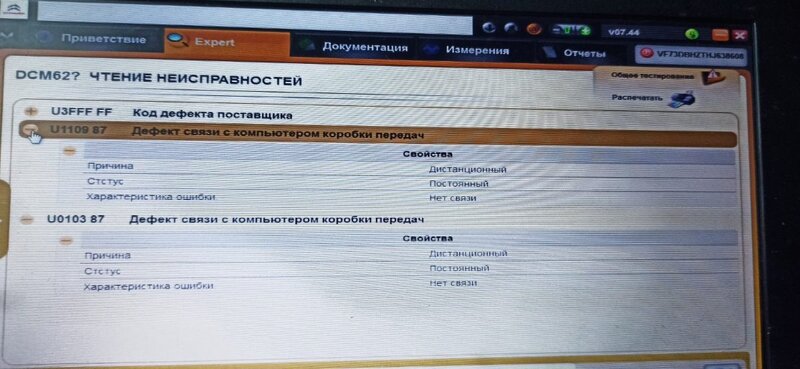

yrk Опубликовано 11 ноября, 2023 Поделиться Опубликовано 11 ноября, 2023 В 08.11.2023 в 12:17, yrk сказал: Добрый всем день. Ситуация - авто простояло две недели. Утром при попытке завода сразу выдало ошибку по коробке и отказалось заводиться. Вот такие ошибки неустранимые Видимо сдох АКБ. Что сейчас модно ставить чтоб не дорого? Кто что ставил? Производство РФ? Excide AGM 70Аh 760А ЕК700 за 20000руб это больно..... Итого. Заменил АКБ. Ничего не поменялось. Машина упорно уходит при НОВОМ АКБ в режим энергосбережения почти сразу. Пишет АКПП неисправна, пишет ошибки те что выше. Не реагирует на переключения АКПП. Не видит положение. АКПП комп не видит - пишет не связи. Сдох блок управления АКПП? Ссылка на комментарий

DmIV Опубликовано 11 ноября, 2023 Поделиться Опубликовано 11 ноября, 2023 12 минут назад, yrk сказал: Сдох блок управления АКПП? Возможно, что и так - но сначала рационально проверить цепи его питания - прежде всего предохранители. Нужно учиться принимать альтернативную точку зрения, даже, если она в корне не верна (С) Ссылка на комментарий
