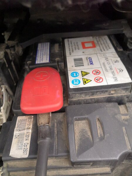

Klima Опубликовано 27 января, 2022 Поделиться Опубликовано 27 января, 2022 Ну, дилеру я не дозвонился, точнее дозвонился, но мастера заняты и обещали перезвонить. Полез в гугл и выяснил, что AGM и VRLA - ни фига не означает "гелевые". И Exide EK700, видимо, не гелевый, и мой старый оригинальный 7905525307 VRLA тоже. VRLA расшифровывается как Valve Regulated Lead Acid, в вольном переводе это означает Регулируемые клапаном свинцово-кислотные. AGM (Absorptive Glass Mat). А гелевые - это GEL (Gelled Electrolite). AGM и GEL - разные технологии связывания электролита - установка между пластинами стекловолокнистых матов, как в AGM, или, как в гелевых аккумуляторах, жидкий электролит доведен до желеобразной, вязкой консистенции путем добавления в него соединений кремния. Источник: https://lantorg.com/article/akkumulyatory-gelevye-multigelevye-i-agm-v-chem-raznitsa Емкость аккумулятора у меня совпадает, пусковой ток тоже, так что прописывать скорее всего (как я думаю) не надо. В любом случае, подожду звонка от мастера и попробую выяснить делают ли это вообще. Бес 1 Ссылка на комментарий

Klima Опубликовано 27 января, 2022 Поделиться Опубликовано 27 января, 2022 @Бес да потому что мой штатный 7905525307 тоже Exide, и я сильно подозреваю, что это тот же EK700, только с наклейками с шевронами Citroen. Во всяком случае других Exide по моему VIN с такими параметрами не бьётся, а я не думаю, что они для Citroen производили какую-то специальную модель. Спойлер Ссылка на комментарий
