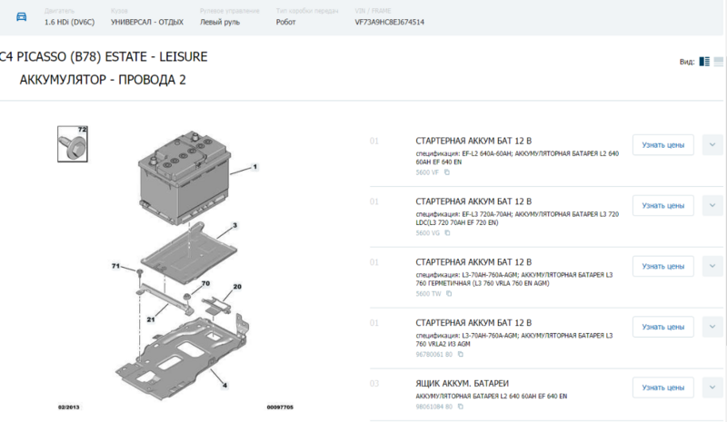

Klima Опубликовано 26 января, 2022 Поделиться Опубликовано 26 января, 2022 @Бес По моему VIN VF73A9HC8EJ674514 вроде бьется вариант AGM артикул 96780061 80 Спойлер Ссылка на комментарий
