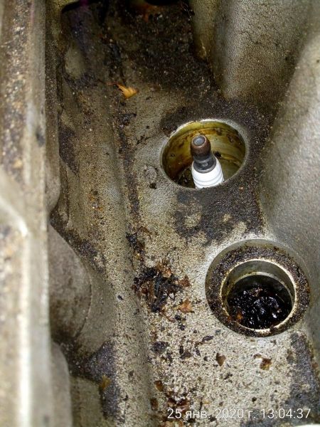

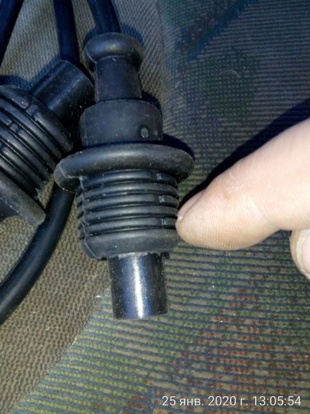

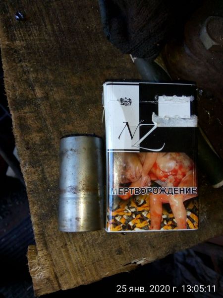

usatik33 Опубликовано 25 января, 2020 Автор Поделиться Опубликовано 25 января, 2020 Попробовал повторить опыт Андрея_в на своей машине. Втулки у меня в голове железные, еле вынул. После снятия втулки, на поверхности выступает только наконечник свечи, вся свеча в колодце. Провода стеллокс. Они надеваются на свечу очень мало,в колодец заходит только первая полоска наконечника. Что-то мне несильно понравилась это. Почему у Андрея наконечник заходит до конца в колодец- неясно. Может голова на железных втулках чуть другая. Провода верну в магазин. Фото прилагаю Бес и Олегович 2 2000 EW7 1,8 Ссылка на комментарий
Andrey_V Опубликовано 26 января, 2020 Поделиться Опубликовано 26 января, 2020 Все дело в том, что повод в наконечнике можно перемещать в осевом направлении (По крайней мере, у меня так было). Поэтому я немного вытягивал провод из наконечника, и он глубже одевался на свечу. usatik33 1 ----------------------------------------------------------- 2001, EW7J4, 1.8 Ссылка на комментарий
