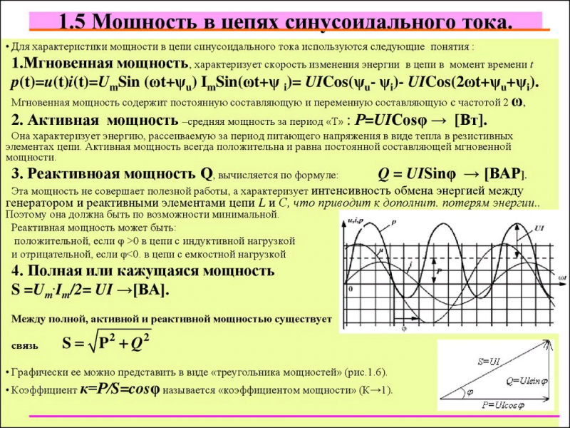

Олегович Опубликовано 2 июля, 2019 Поделиться Опубликовано 2 июля, 2019 Катуху греет активное сопротивление самой катушки и реактивная мощность (п.3) Помог? usatik33 1 XP 2008г.в.; TU5JP4; ручная КПП. ЮВАО Ссылка на комментарий
usatik33 Опубликовано 2 июля, 2019 Автор Поделиться Опубликовано 2 июля, 2019 38 минут назад, Олегович сказал: Помог? А то. Теперь для гуманитариев можно? 2000 EW7 1,8 Ссылка на комментарий
