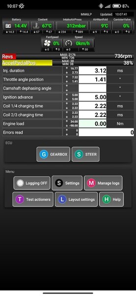

Rykopop Опубликовано 22 ноября, 2023 Поделиться Опубликовано 22 ноября, 2023 Новая катушка, новые бошевские свечи (комплект, 4 штуки) ew10j4. Время зарядки пару дней было одинаковое, потом разъехалось чутка. Моё мнение- если разница небольшая- это ЭБУ подстраивает по своему уразумению. VIN: VF7DCRFNC76465859 Ссылка на комментарий

Rykopop Опубликовано 20 декабря, 2023 Поделиться Опубликовано 20 декабря, 2023 Внезапный ап темы. Сегодня вспомнил и воткнул елм. Был удивлен однако.. VIN: VF7DCRFNC76465859 Ссылка на комментарий
