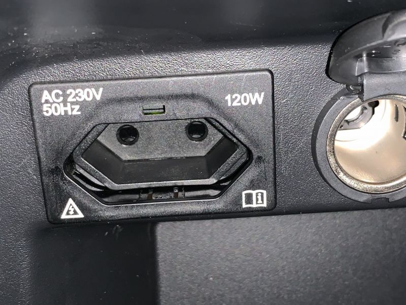

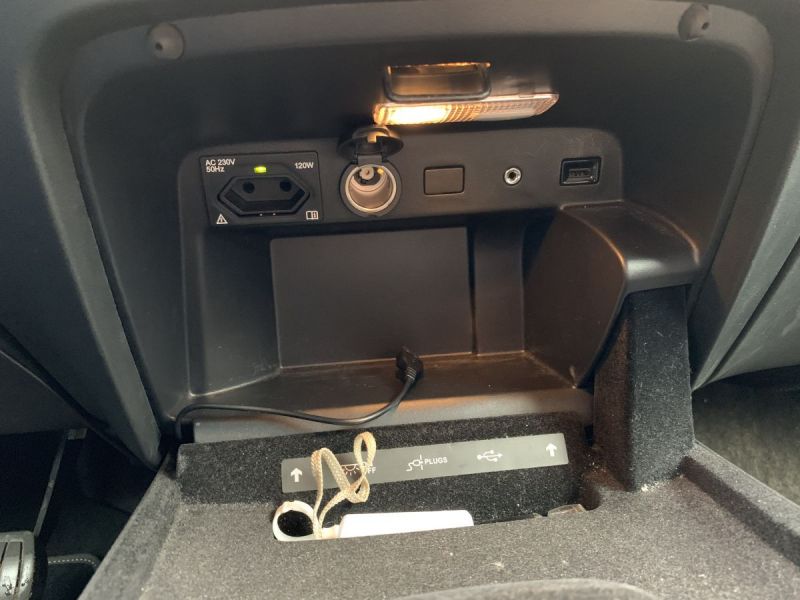

tirnolion Опубликовано 15 апреля, 2019 Поделиться Опубликовано 15 апреля, 2019 Добрый день! У меня в C4 Grand Picasso (2017г.) установлена опция "Розетка 220В". Установлена эта розетка в боксе под мультимедиа-системой, там же где и прикуриватель и USB-порт. Я пару месяцев ей не пользовался, а на днях потребовалось подключить адаптер и при втыкании вилки в розетку они вместе стали проваливаться внутрь приборной панели. Насколько я понял внутренняя часть розетки отклеилась или соскочила с креплений и теперь при нажатии утапливается, не позволяя воткнуть вилку. По совпадению, за несколько дней до этого проходил ТО 40000, и возник вопрос: не вскрывают ли эту панель во время ТО, например для доступа к диагностическому разъему, не могли ли работники сервиса набедокурить, или все-таки "оно само отвалилось"? Также может кто подскажет является ли это гарантийным случаем и есть ли смысл обращаться к официалам или самому вскрывать и чинить? И наконец вопрос по теме: как собственно можно вскрыть эту панель и добраться до розетки изнутри? Заранее спасибо за ответы! Для понимания прикладываю фотки. Ссылка на комментарий
