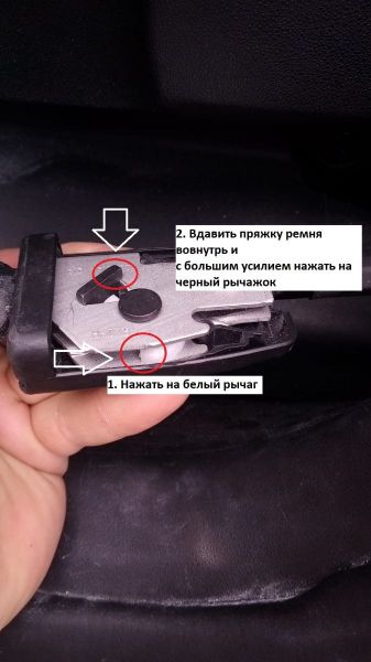

Sonder Опубликовано 29 апреля, 2021 Поделиться Опубликовано 29 апреля, 2021 Так други, как и обещал, публикую видеоинструкцию как отсоединить ремень безопасности Ситроена С4 Пикасссо от замка внизу сиденья(сиденье водителя и пассажира). Во-первых хотелось бы сказать спасибо корифеям что помогали мне здесь в этом нелегком деле. Спасибо! Ну а во-вторых, согласно практического опыта, отстегнуть ремень от замка не разбирая замок со всякими выколотками - это полный геморрой и далее вы увидите почему. Значит шаги: 1. Если замок обклеен противоударным "бархатом" по кругу (у меня так было на пассажирском сиденье), то смело его отдираем просто руками. Потом эта ткань также легко приклеится. 2. Откручиваем два винтика-звездочки, по-моему на Т-10 (около 2мм) и снимаем пластиковую крышку замка. 3. Давим одной отверткой или неважно чем на белый рычажок как показано на рисунке и видео. Это не очень большое усилие. 4. Нажимаем, вдавливаем в замок пряжку ремня безопасности до упора. 5. Лучше всего плоскогубцами с большим усилием поворачиваем черную полоску сверху в горизонтальное положение 6. После щелчка выдергиваем пряжку ремня. 7. Далее совершаем операцию в обратном направлении. Отсоединять аккамулятор не требуется. Это просто механический замок, который ни с чем не соединяется электрически или механически. И да, это нужно делать вдвоем и лучше разобрав замок, а не выколотками как написано в инструкции. Поскольку усилие которое нужно применить к рычагу номер два такое, что ну реально здесь лучше всего подойдут плоскогубцы. Все! aktm, Петр Гагарин и asas100 3 Ссылка на комментарий

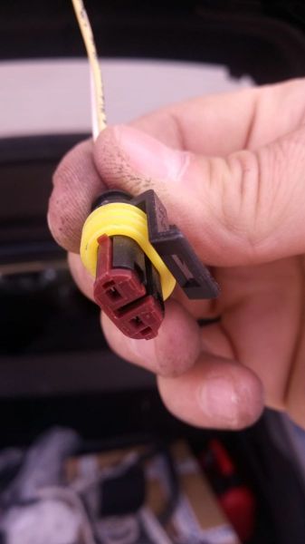

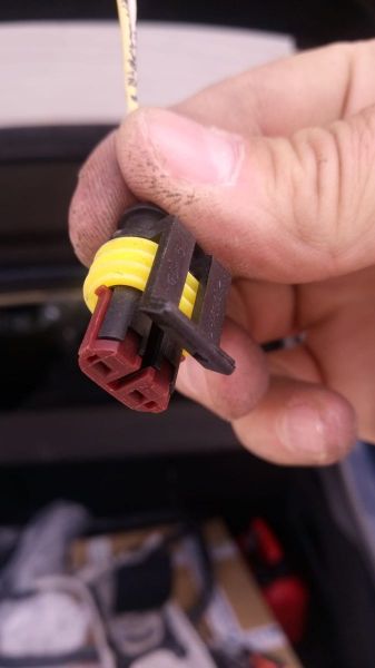

Sonder Опубликовано 29 апреля, 2021 Поделиться Опубликовано 29 апреля, 2021 А выколотки эти создатели замка могут засунуть себе сами знают куда. Потому что как видите, даже в открытом состоянии, когда ты видишь происходящее, а не просто суешь гребаную выколотку куда-то в чОрную дыру, усилие нужно очень большое и выполнить его выколоткой "втёмную" - ну это надо иметь удачу. И вообще моя ошибка что не посмотрел на замок с водительской стороны - он не был обклеен противоударной тканью и сразу видны винтика для разобрать замок. Иначе наверное у меня и не возникло бы вопроса. И народ, ниже фото какого-то штеккера в крышке багажника, их у меня там две штуки на одной косе, длинные по полметра каждый слева и справа от замка крышки багажника. Почему-то никуда не подсоединены, и не нашел куда их... ) Это какие-то важные штеккера или забить на них? Ссылка на комментарий
y.komarnytskyy Опубликовано 30 апреля, 2021 Поделиться Опубликовано 30 апреля, 2021 @Sonder Штеккеры думаю для электропривода задней крышки багажника, поэтому можно забить) Sonder 1 Ссылка на комментарий
