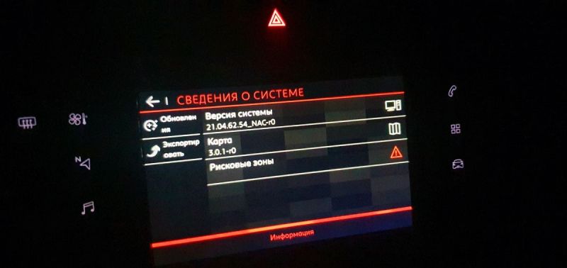

XVT Опубликовано 4 декабря, 2021 Поделиться Опубликовано 4 декабря, 2021 Тихо вышло обновление карт v.21 только для России. Обновление небольшое, устанавливается быстро. Минус обновления: установленные ранее карты ЕС v.20 не совместимы с этим обновлением и отключаются. Особенность: проверка по VIN после этого предлагает обновить карты до версии v.20. http://download.tomtom.com/OEM/PSA/MAP/PSA_map-russia_21.0.0-r0-NAC_EUR_WAVE2.tar Бес и e95 2 Ссылка на комментарий
Петр Гагарин Опубликовано 5 декабря, 2021 Поделиться Опубликовано 5 декабря, 2021 Предлагаешь не ставить? ? Ссылка на комментарий
XVT Опубликовано 5 декабря, 2021 Поделиться Опубликовано 5 декабря, 2021 Наблюдения по результатам установки на свой авто. Ничего страшного я не вижу - границы сейчас закрыты. Ссылка на комментарий
Петр Гагарин Опубликовано 6 декабря, 2021 Поделиться Опубликовано 6 декабря, 2021 Я к тому, что потом скорее всего заграничные карты так и не вернут? И придётся их ставить с бубном ))) Ссылка на комментарий
XVT Опубликовано 6 декабря, 2021 Поделиться Опубликовано 6 декабря, 2021 Есть шанс, что 21ю версию карт для ЕС так и не выпустят никогда, а 20я версия обратно не встанет. С другой стороны, те же прошивки ГУ как только не обновлялись. Ссылка на комментарий
