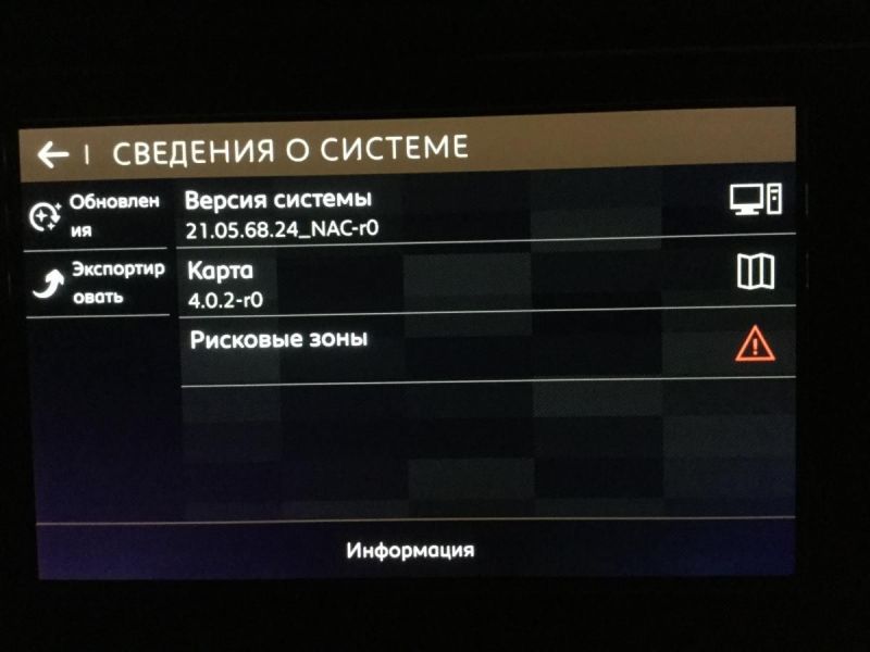

ovc1313 Опубликовано 16 апреля, 2017 Поделиться Опубликовано 16 апреля, 2017 На 05.04.2017 Версия системы: V.21.05.68.24_NAC_r0 Версия картографии V.4.0.2 Ссылка на комментарий
