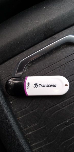

AlexMux Опубликовано 2 августа, 2020 Поделиться Опубликовано 2 августа, 2020 навигация не принимает карту Citroen C4 Grand Picasso 2010 года Ссылка на комментарий
Александр grizli00 Опубликовано 2 августа, 2020 Поделиться Опубликовано 2 августа, 2020 Доброго дня. Вчера скачал карты и установил. Все встало. Но надо подключатся к сети. Скачивал у ovc 1313. Ссылка на комментарий
AlexMux Опубликовано 2 августа, 2020 Поделиться Опубликовано 2 августа, 2020 у меня Wifi подключен, попробую другую флешку Citroen C4 Grand Picasso 2010 года Ссылка на комментарий
Александр grizli00 Опубликовано 2 августа, 2020 Поделиться Опубликовано 2 августа, 2020 Я тоже подбирал флешки из 5 штук разных подошла одна, причем пробовал и Kingston G4, не видит. Картография обновилась, кто знает какая версия прошивки? Ссылка на комментарий
AlexMux Опубликовано 2 августа, 2020 Поделиться Опубликовано 2 августа, 2020 попробовал 4 флешки, не одна не определилась, даже та с которой обновлялся раньше. 3 флешки на 16GB и одна на 32GB. Тут пошёл покушать, шлешку оставил в USB, двигатель выключил. Когда вернулся, завёл машину, и опля, на экране надпись - хотите обновить карты. попробовал все предыдущие флешки - работают только в током порядке, вставил флешку а потом завёл машину. Но нужно чтобы магнитола была в режиме сна. тоесть если попробовать вставить усб в только что заглушенную машину - не пойдёт. Нудно подождать немного. Петр Гагарин, Бес и Д. Ю. 3 Citroen C4 Grand Picasso 2010 года Ссылка на комментарий
