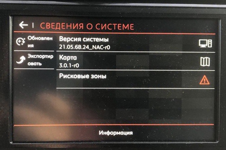

PedroMartinez Опубликовано 15 августа, 2020 Поделиться Опубликовано 15 августа, 2020 Вторую неделю являюсь владельцем Grand C4 Picasso 2017. Вопрос по обновлению системы и карт - у меня connect nav версии 21.05.82.12_NAC_r0 (2017-05-29) и карты 4.0.2-r0 (2017-01-20). Зарегистрировался на MyCitroen, ввожу свой вин, но на любом сайте (французский, английский, испанский, итальянский, сайты Пежо) получаю ответ, что обновления для моей машины нет. То же самое говорит и программа Citroen Update. Я скачал последние файлы системы (21-08-25-12) и карт (18) - стоит ли пробовать обновлять connect nav в машине с учётом того, что файла лицензии мне не получить, и не накроется ли вообще текущая система навигации? Есть ли смысл на версию 21.05.82.12 накатить карты 18-й версии без обновления системы? Ссылка на комментарий
Ёж! Опубликовано 15 августа, 2020 Поделиться Опубликовано 15 августа, 2020 Привет и поздравления с покупкой! Просто подключи машину к wifi, и пробуй. Слететь точно ничего не должно. Максимум получишь отлуп в обновлении. Главное запусти двигатель и отключи старт-стоп и Bluetooth. PedroMartinez 1 Tesla Model X 100D | Enhanced Autopilot '2016 ('2017 модельный) С4 Grand Picasso 5-местный, 2.0 blueHDi, Aisin, Connect Nav <-- '2011 C4 Grand Picasso 7-местный 1.6 eHDi, робот '2011 C5 X7 универсал, 1.6 eHDi, робот If you can dream it -- you can do it. Ссылка на комментарий

PedroMartinez Опубликовано 15 августа, 2020 Поделиться Опубликовано 15 августа, 2020 Удивительно, но всё получилось при подключении машины к интернету, да ещё и с использованием двух древних флешек. Ссылка на комментарий

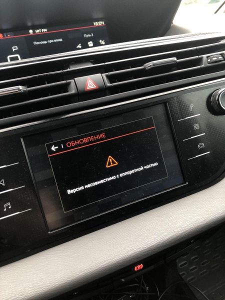

Scaper Опубликовано 28 октября, 2020 Поделиться Опубликовано 28 октября, 2020 В 15.08.2020 в 12:53, PedroMartinez сказал: Удивительно, но всё получилось при подключении машины к интернету, да ещё и с использованием двух древних флешек. здравствуйте, у меня точно такая же проблема как была у вас описана выше — система выдает что нет для моей машины доступных обновлений. Порылся в нете и с какого-то французского форума скачал прошивку, по названию похожую на то что нам надо. Но при попытке обновления пишет что " Версия не совместимо с аппаратной частью". Буду благодарен если сможете поделиться прошивкой что себе установили Спойлер Спойлер Ссылка на комментарий
ovc1313 Опубликовано 28 октября, 2020 Автор Поделиться Опубликовано 28 октября, 2020 @Scaper Для обновления ПО нужен ключ, который генерируется при загрузке с сайта Citroen. Пока они не выпустят следующую прошивку или не восстановят функционал ничего не получится. Ссылки на обновление карт есть в этой теме, для обновления с 3.0.0 на 4.0.2 может потребоваться установка 3.0.1, а потом можно и 18.0.0 Ссылка на комментарий
frog2050 Опубликовано 28 октября, 2020 Поделиться Опубликовано 28 октября, 2020 @ovc1313 Ключ сгенерировать можно самостоятельно, на сайте. Нужно знать серийный номер магнитолы и код из прошивки в файле SWL Бес 1 Есть Lexia/DiagBox 7.83, могу помочь в выходные, район Бутово. — Хочу, чтобы у меня была роскошная шуба, в которой я бы могла ходить и летом и зимой! – воскликнула женщина. И превратилась в лисицу! Точнее нужно формулировать свои желания Ссылка на комментарий
PedroMartinez Опубликовано 29 октября, 2020 Поделиться Опубликовано 29 октября, 2020 @Scaper Приветствую. Я скачал с этого сайта прошивку 21-08-25-12 и карты 18 версии (ссылку сейчас быстро не найду, уже 2 месяца прошло), распаковал их на 2 разные флешки. Завёл машину, раздал на неё с телефона интернет, просто вставил флешку и нажал ОК на вопрос об обновлении. Прошивка обновлялась 30 минут, карты час. Лицензионного ключа, о котором здесь говорят, у меня не было, т. к. на мой вин-код любой сайт выдаёт сообщение об отсутствии обновлённых прошивок и по сей день. Если найду время, сброшу вам ссылки на прошивки. Ссылка на комментарий

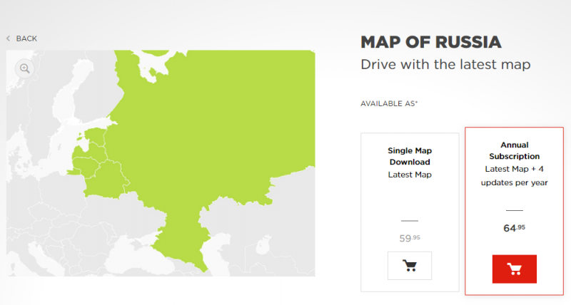

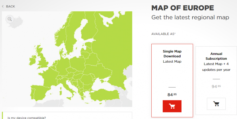

clevcit Опубликовано 29 октября, 2020 Поделиться Опубликовано 29 октября, 2020 начал качать обе карты (eur и russia) и сразу увидел: Россия - 2,32Гб Европа - 9,95Гб Есть большое подозрение, что карта Европы просто содержит и Россию, так как карту Европы предлагает качать PSA на авто в РФ... Или это все только догадки мои :) ..Вот если бы версия России опережала бы версию Европы- то тогда уже интересней было бы) еще немного не по теме, но может по аналогии: https://www.tomtom.com/en_us/drive/maps-services/shop/travel-map/europe/ https://www.tomtom.com/en_us/drive/maps-services/shop/travel-map/russia/ frog2050 1 Ссылка на комментарий
