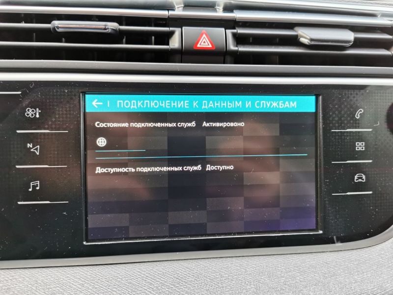

sulam.it Опубликовано 26 мая, 2020 Поделиться Опубликовано 26 мая, 2020 35 минут назад, frog2050 сказал: Скорей всего, в вашем авто другая магнитола - SMEG. Нажмите и держите примерно 10сек кнопку с шестеренками. Ссылка на комментарий
frog2050 Опубликовано 27 мая, 2020 Поделиться Опубликовано 27 мая, 2020 Судя по картинке, это RCC - если без нави и NAC - если навигация присутствует. LDS 1 Есть Lexia/DiagBox 7.83, могу помочь в выходные, район Бутово. — Хочу, чтобы у меня была роскошная шуба, в которой я бы могла ходить и летом и зимой! – воскликнула женщина. И превратилась в лисицу! Точнее нужно формулировать свои желания Ссылка на комментарий
sulam.it Опубликовано 27 мая, 2020 Поделиться Опубликовано 27 мая, 2020 1 час назад, frog2050 сказал: Судя по картинке, это RCC - если без нави и NAC - если навигация присутствует. Навигация присутствует... - значит NAC ) Ссылка на комментарий

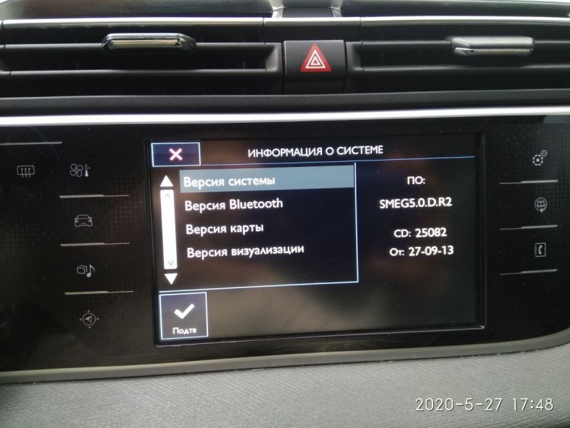

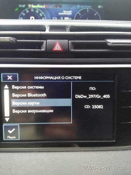

sulam.it Опубликовано 27 мая, 2020 Поделиться Опубликовано 27 мая, 2020 Вот версии системы и карт... Мне кажется что карты стоит обновить, но везде пишет, что нечего обновлять... Да, кстати, наконец-то мой VIN зарегистрирован в Приложении... Ссылка на комментарий
VerSerj Опубликовано 27 мая, 2020 Поделиться Опубликовано 27 мая, 2020 Мне смартфонная прога тоже писала что для моего вина последняя карта 15, но руками влет обновилась до 17. Ссылка на комментарий

sulam.it Опубликовано 27 мая, 2020 Поделиться Опубликовано 27 мая, 2020 9 минут назад, VerSerj сказал: Мне смартфонная прога тоже писала что для моего вина последняя карта 15, но руками влет обновилась до 17. PSA_map-eur_17.0.0-r0-NAC_EUR_WAVE2 - эта? Ссылка на комментарий
VerSerj Опубликовано 27 мая, 2020 Поделиться Опубликовано 27 мая, 2020 Да, на флэху и ей в жерло. ? Ссылка на комментарий
sulam.it Опубликовано 27 мая, 2020 Поделиться Опубликовано 27 мая, 2020 5 минут назад, VerSerj сказал: Да, на флэху и ей в жерло. ? уже качаю... осталось 1 из 10 гиг ) сколько времени заливает? - думаю, чтоб у подъезда не дымить... куда-то отъехать Ссылка на комментарий
VerSerj Опубликовано 27 мая, 2020 Поделиться Опубликовано 27 мая, 2020 У меня заняло минут 20 где-то. Ссылка на комментарий
frog2050 Опубликовано 27 мая, 2020 Поделиться Опубликовано 27 мая, 2020 45 минут назад, sulam.it сказал: везде пишет, что нечего обновлять... А вы магнитолу к инету подключите, всё сразу найдётся Есть Lexia/DiagBox 7.83, могу помочь в выходные, район Бутово. — Хочу, чтобы у меня была роскошная шуба, в которой я бы могла ходить и летом и зимой! – воскликнула женщина. И превратилась в лисицу! Точнее нужно формулировать свои желания Ссылка на комментарий
sulam.it Опубликовано 27 мая, 2020 Поделиться Опубликовано 27 мая, 2020 7 минут назад, VerSerj сказал: У меня заняло минут 20 где-то. спасибо за инфу! Только что, frog2050 сказал: А вы магнитолу к инету подключите, всё сразу найдётся Да я пробовал, на инете от мобильного сидит... но результат "0" Ссылка на комментарий
frog2050 Опубликовано 27 мая, 2020 Поделиться Опубликовано 27 мая, 2020 11 минут назад, sulam.it сказал: на инете от мобильного сидит... но результат "0" Странно. Но всякое бывает Есть Lexia/DiagBox 7.83, могу помочь в выходные, район Бутово. — Хочу, чтобы у меня была роскошная шуба, в которой я бы могла ходить и летом и зимой! – воскликнула женщина. И превратилась в лисицу! Точнее нужно формулировать свои желания Ссылка на комментарий
