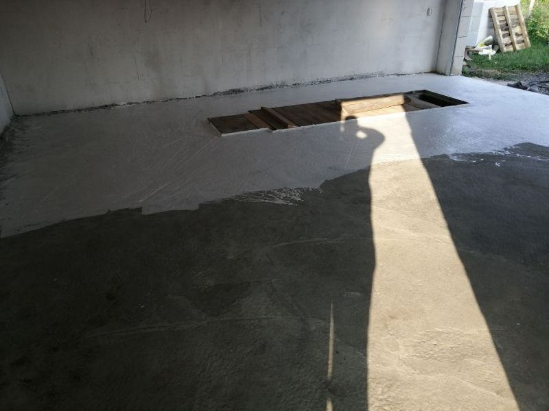

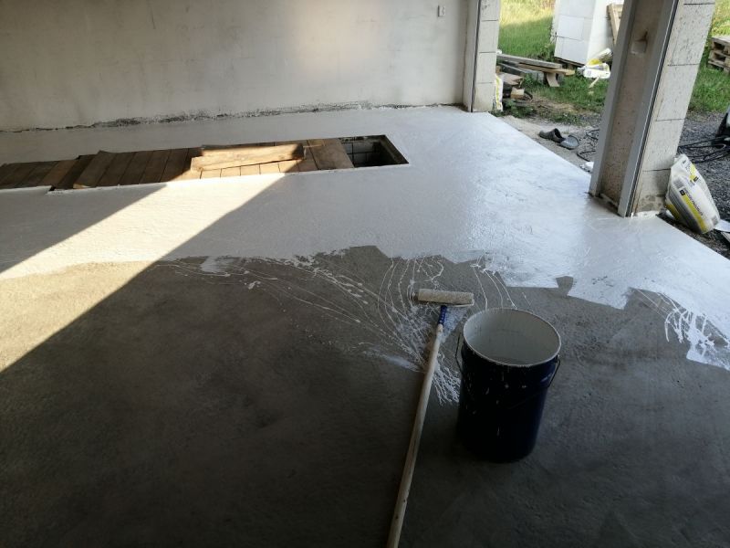

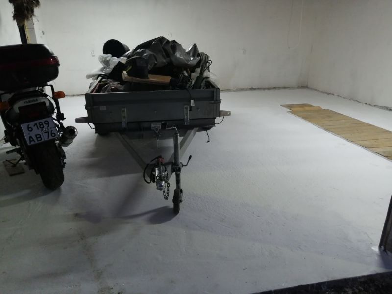

BratAntonio Опубликовано 26 июля, 2019 Автор Поделиться Опубликовано 26 июля, 2019 коллеги, это вне моего профиля) просто сосед работает в автодоре и у него бывают излишки) По расходу самому интересно, надо ещё будет понять какой растворитель применять. В сети пишут, что там какой то V-0155 идёт, надо бензом попробовать Как много прощается человеку, когда он - она! Ссылка на комментарий
mister z Опубликовано 26 июля, 2019 Поделиться Опубликовано 26 июля, 2019 20 минут назад, BratAntonio сказал: просто сосед работает в автодоре и у него бывают излишки Ты с соседом поговори. Краска очень нужная. +7 963 245 1140 Ссылка на комментарий

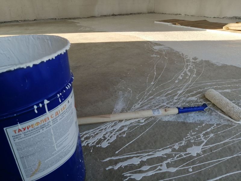

BratAntonio Опубликовано 26 июля, 2019 Автор Поделиться Опубликовано 26 июля, 2019 1 минуту назад, mister z сказал: Ты с соседом поговори. Краска очень нужная. я с ним уже давно поговорил, что если в гараже будет норм. то двор тоже буду бетоном заливать и красить) Краска называется Таурефлекс 1167А Как много прощается человеку, когда он - она! Ссылка на комментарий
mister z Опубликовано 26 июля, 2019 Поделиться Опубликовано 26 июля, 2019 Как же хочется такой краски ты даже не представляешь. Бес 1 +7 963 245 1140 Ссылка на комментарий
GREENCIK Опубликовано 26 июля, 2019 Поделиться Опубликовано 26 июля, 2019 Чем она так "знаменита", и где можно применять, кроме разметки (свойства и т.д.)? можно поискать выходы на дорожников здесь, в СПб «Капитан Зелёный из «Тайны Третьей планеты» - мой любимый инженер. Всё время недоволен, вздыхает, ничего не хочет, но делает всё, что надо. Постоянно всех спасает. Без конца ноет." Ссылка на комментарий
mister z Опубликовано 26 июля, 2019 Поделиться Опубликовано 26 июля, 2019 Мне стены и пол покрасить "самое оно". 10 минут назад, GREENCIK сказал: можно поискать выходы на дорожников здесь, в СПб Ой как хочется. +7 963 245 1140 Ссылка на комментарий
Бес Опубликовано 26 июля, 2019 Поделиться Опубликовано 26 июля, 2019 1 час назад, Бес сказал: Там на расход надо посмотреть 650/950 г/м2 Природа мудра, и Всевышнего глаз Видит каждый наш шаг на тернистой дороге Наступает момент, когда каждый из нас У последней черты вспоминает о Боге... Ссылка на комментарий

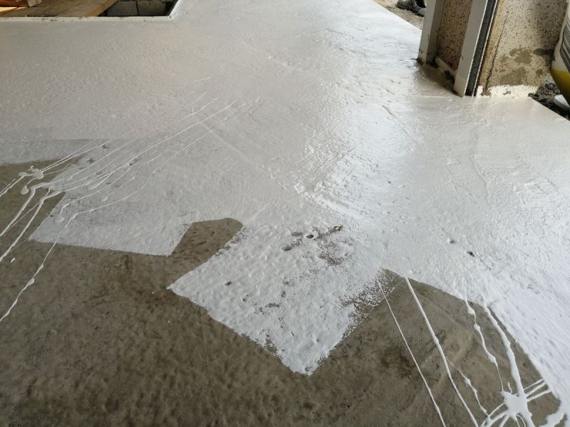

lifter Опубликовано 26 июля, 2019 Поделиться Опубликовано 26 июля, 2019 Если это та, которая когда высыхает как пластик становится, то очень даже нужная в хозяйстве. У наших дорожников не выпросишь ни грамма. А если обычная, которую дорожники распылителем наносят когда переходы пешеходные рисуют на неоживленных участках - то не особо она хороша. Сами дорожники ее не берут себе. Кто сильно захочет, тот найдет способ связаться со мной. Главное чтобы я захотел ответить Ссылка на комментарий
BratAntonio Опубликовано 27 июля, 2019 Автор Поделиться Опубликовано 27 июля, 2019 я бог его знает насчёт пластика, но сохнет мега быстро! укрывистость неплохая. Бес 1 Как много прощается человеку, когда он - она! Ссылка на комментарий
lifter Опубликовано 27 июля, 2019 Поделиться Опубликовано 27 июля, 2019 Высохшую руками потрогай и поймёшь сразу есть в ней пластик или нет ? Кто сильно захочет, тот найдет способ связаться со мной. Главное чтобы я захотел ответить Ссылка на комментарий
BratAntonio Опубликовано 27 июля, 2019 Автор Поделиться Опубликовано 27 июля, 2019 10 минут назад, lifter сказал: Высохшую руками потрогай и поймёшь сразу есть в ней пластик или нет ? да я по ней уже бегал во всю) хрен его знает. Производитель заявляет о каких то акрилатах в полиэфирных смолах с армированием, по поводу пластика молчит. Как много прощается человеку, когда он - она! Ссылка на комментарий
lifter Опубликовано 27 июля, 2019 Поделиться Опубликовано 27 июля, 2019 Её можно за один раз положить слоем 5-10 мм? Кто сильно захочет, тот найдет способ связаться со мной. Главное чтобы я захотел ответить Ссылка на комментарий
mister z Опубликовано 28 июля, 2019 Поделиться Опубликовано 28 июля, 2019 2 часа назад, BratAntonio сказал: да я по ней уже бегал во всю) Так ты хоть банку то сможешь переслать? Мне хоть пол залить надо. Или придётся каким то жидким эпоксидным полом заливать. +7 963 245 1140 Ссылка на комментарий
BratAntonio Опубликовано 28 июля, 2019 Автор Поделиться Опубликовано 28 июля, 2019 7 часов назад, mister z сказал: Так ты хоть банку то сможешь переслать? Мне хоть пол залить надо. Или придётся каким то жидким эпоксидным полом заливать. там во всю банку стоит значок - Огнеопасно! Я боюсь ТК просто не примут к перевозке 7 часов назад, lifter сказал: Её можно за один раз положить слоем 5-10 мм? ну ты же видишь чем я её наносил, какие 10 мм за раз, это только послойно. Как много прощается человеку, когда он - она! Ссылка на комментарий
GREENCIK Опубликовано 28 июля, 2019 Поделиться Опубликовано 28 июля, 2019 Зет, а наливной не лучше? Или $$$$ много? «Капитан Зелёный из «Тайны Третьей планеты» - мой любимый инженер. Всё время недоволен, вздыхает, ничего не хочет, но делает всё, что надо. Постоянно всех спасает. Без конца ноет." Ссылка на комментарий
lifter Опубликовано 28 июля, 2019 Поделиться Опубликовано 28 июля, 2019 2 часа назад, BratAntonio сказал: ты же видишь чем я её наносил Так ты же её разбавлять собирался. Откуда я знаю сколько? Та, про которую я говорю, наносится чистой, не разбавленной и только машиной. И она на дороге выпуклая получается. яркий пример: на трассе вдоль обочины обычно наносят полоски для того, чтобы если начинаешь засыпать и сдвигаешься на обочину дрожь пошла. У нас пару лет как начали сплошные ею делать. Дорогая она какая то. 2 часа назад, BratAntonio сказал: ты же видишь чем я её наносил Так ты же её разбавлять собирался. Откуда я знаю сколько? Та, про которую я говорю, наносится чистой, не разбавленной и только машиной. И она на дороге выпуклая получается. яркий пример: на трассе вдоль обочины обычно наносят полоски для того, чтобы если начинаешь засыпать и сдвигаешься на обочину дрожь пошла. У нас пару лет как начали сплошные ею делать. Дорогая она какая то. Во, нашёл https://rk-industrial.ru/line/dorozhnaya-razmetka/ Кто сильно захочет, тот найдет способ связаться со мной. Главное чтобы я захотел ответить Ссылка на комментарий
Бес Опубликовано 28 июля, 2019 Поделиться Опубликовано 28 июля, 2019 Байк швыряет на ней хуже чем на рельсах BratAntonio 1 Природа мудра, и Всевышнего глаз Видит каждый наш шаг на тернистой дороге Наступает момент, когда каждый из нас У последней черты вспоминает о Боге... Ссылка на комментарий
BratAntonio Опубликовано 28 июля, 2019 Автор Поделиться Опубликовано 28 июля, 2019 12 минут назад, lifter сказал: Так ты же её разбавлять собирался. Откуда я знаю сколько? Та, про которую я говорю, наносится чистой, не разбавленной и только машиной. Собирался, но не потребовалось. Эта краска тоже наноситься компрессором, под него она уже и готова. Нашёл на банке толстые куски засохшие - пластик!) Бес 1 Как много прощается человеку, когда он - она! Ссылка на комментарий

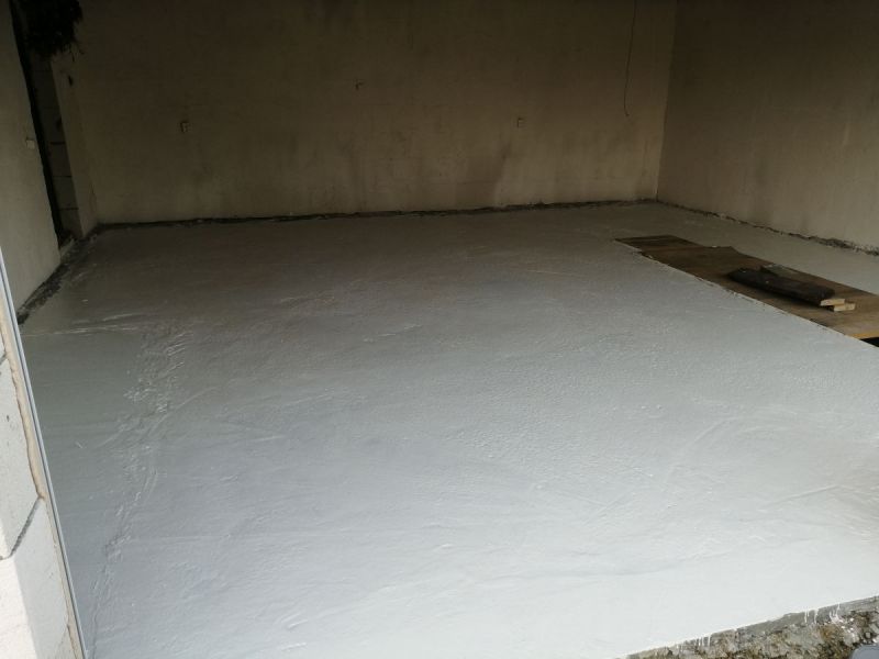

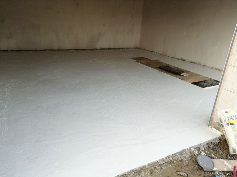

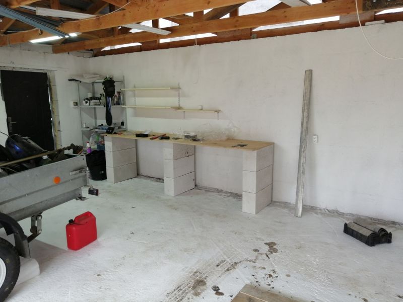

BratAntonio Опубликовано 4 августа, 2019 Автор Поделиться Опубликовано 4 августа, 2019 начинаю тихонько обустраиваться) Строимся из того что есть!) Бес 1 Как много прощается человеку, когда он - она! Ссылка на комментарий

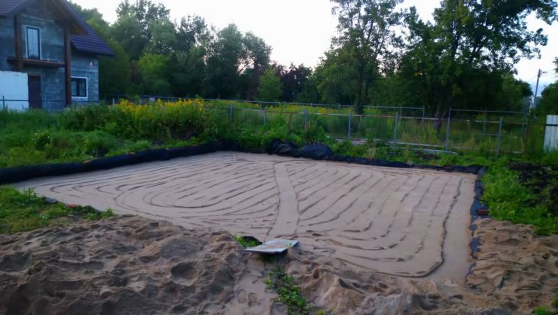

lifter Опубликовано 10 августа, 2019 Поделиться Опубликовано 10 августа, 2019 Сегодня продолжил трамбовать второй слой песка (на фото после вчерашнего одного прохода на сухую). Смочил песок довольно хорошо, четыре прохода виброплитой 70 кг. нужного результата не дали. Следы за мной оставались. Потом пошёл дождь и я уехал. Что-то я не понимаю как некоторые умудряются утрамбовать так, что потом на машине заезжают. Или я что-то не так делаю? Не утрамбованный слой 15-20 см. Песок 0.3. Смачиваю чтобы мокрый был, но без луж. Хожу то вдоль, то поперёк. Попытка провезти груженую песком тачку закончились фиаско. Колесо закопалось. А третий (верхний) слой насыпать надо. Опытные, дайте совет. Кто сильно захочет, тот найдет способ связаться со мной. Главное чтобы я захотел ответить Ссылка на комментарий
DmIV Опубликовано 11 августа, 2019 Поделиться Опубликовано 11 августа, 2019 Попробуй третий слой из гранитного отсева по геотекстилю. Подороже песка, но сильно лучше в смысле катания тачки - понятное дело, после мокрой трамбовки . Нужно учиться принимать альтернативную точку зрения, даже, если она в корне не верна (С) Ссылка на комментарий
mister z Опубликовано 11 августа, 2019 Поделиться Опубликовано 11 августа, 2019 Я пробовал трамбовать речной песок и понял, что это бесполезно. Карьерный, где есть малеха глины, трамбуется отлично. +7 963 245 1140 Ссылка на комментарий
lifter Опубликовано 11 августа, 2019 Поделиться Опубликовано 11 августа, 2019 Песок у меня карьерный, мытый. Глины в не. Нет. Нашёл виброплиту 90 кг. Если погода не будет против, то на днях попробую её. Чтобы третий слой развести нужно чтобы второй выдержал нагрузку. Проверил на всякий случай (вдруг двух слоев хватит) . Два слоя после трамбовки сжались примерно до 22-25см от дна. Мало. Тут знакомый посоветовал поверх песка тонкий слой гравия рассыпать и утрамбовать. Говорит должно помочь и после такого реально можно микробус загонять. Мне бус не нужно. Но и в методе сомневаюсь. Пойду к проектантам если что. Вдруг они чего умного скажут. Не зря же они геологию делали и указали подушку 300 минимум. Ну и попробую 90 кг погонять пол дня ? Кто сильно захочет, тот найдет способ связаться со мной. Главное чтобы я захотел ответить Ссылка на комментарий
mister z Опубликовано 11 августа, 2019 Поделиться Опубликовано 11 августа, 2019 Щебень реально в такой песок "врастёт" и будет нормально. Слой 10 см более чем достаточно, да и 5 см хватит. Ты же не миксеры с бетоном загонять будешь. У промытого песка нет связки. Вот в него цементика вмешать 1:9 так затрамбуется крепко. +7 963 245 1140 Ссылка на комментарий
lifter Опубликовано 11 августа, 2019 Поделиться Опубликовано 11 августа, 2019 Хм.. А как же дренажные свойства песка? У меня как бы плита фундаментная на нем лежать будет. Так называемая УШП. Или "плавающая" плита. Под неё вроде как чистая подушка нужна. Без цемента. Буду пробовать. У меня там с давних времен с пол тонны пгс осталось. Попробую участок не большой присыпать и утрамбовать. Посмотрю что выйдет. Но после того как сделаю то что выше написал. Кто сильно захочет, тот найдет способ связаться со мной. Главное чтобы я захотел ответить Ссылка на комментарий
