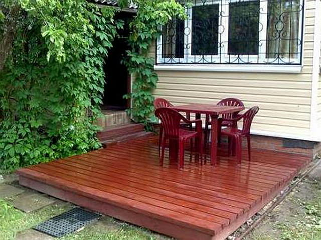

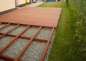

BratAntonio Опубликовано 8 апреля, 2019 Автор Поделиться Опубликовано 8 апреля, 2019 1 час назад, Demasso сказал: Влаги наберёт и тютю, так что если покрывать, то полностью и все равно раз в год осматривать и обновлять покрытие при необходимости у меня крыльцо терраса и ступеньки из дерева, я не совсем понимаю, чего там тю-тю? 1 час назад, Олегович сказал: основная влага из земли переть будет. вот меня и интересует конструктив - отливать стоблики и на них лаги класть или из чего их ещё можно сделать Как много прощается человеку, когда он - она! Ссылка на комментарий
Бес Опубликовано 8 апреля, 2019 Поделиться Опубликовано 8 апреля, 2019 Террасная наверное нужна... Природа мудра, и Всевышнего глаз Видит каждый наш шаг на тернистой дороге Наступает момент, когда каждый из нас У последней черты вспоминает о Боге... Ссылка на комментарий
BratAntonio Опубликовано 8 апреля, 2019 Автор Поделиться Опубликовано 8 апреля, 2019 7 минут назад, Бес сказал: Террасная наверное нужна... ты ценник видел? и я не хочу с этой долбанной просечкой, оттуда чернозём задолбаешься выковыривать Как много прощается человеку, когда он - она! Ссылка на комментарий
Бес Опубликовано 8 апреля, 2019 Поделиться Опубликовано 8 апреля, 2019 Только что, BratAntonio сказал: оттуда чернозём задолбаешься выковыривать А зачем ты его туда собираешься закидывать? Но по-моему простая сосна - это на пару сезонов... Её просто поведет и покорежит. Природа мудра, и Всевышнего глаз Видит каждый наш шаг на тернистой дороге Наступает момент, когда каждый из нас У последней черты вспоминает о Боге... Ссылка на комментарий
BratAntonio Опубликовано 8 апреля, 2019 Автор Поделиться Опубликовано 8 апреля, 2019 1 минуту назад, Бес сказал: А зачем ты его туда собираешься закидывать? Но по-моему простая сосна - это на пару сезонов... Её просто поведет и покорежит. Ну это всё таки двор, ходить то по нему всяко будут. если сосну чаще прибивать, на террасе же лежит. Короче я хочу террасу но просто низенькую, чтобы от основного покрытия отличалась на одну ступеньку. Как много прощается человеку, когда он - она! Ссылка на комментарий
Бес Опубликовано 8 апреля, 2019 Поделиться Опубликовано 8 апреля, 2019 Ну не знаю... Наверное тебе по месту виднее. )) Природа мудра, и Всевышнего глаз Видит каждый наш шаг на тернистой дороге Наступает момент, когда каждый из нас У последней черты вспоминает о Боге... Ссылка на комментарий
BratAntonio Опубликовано 8 апреля, 2019 Автор Поделиться Опубликовано 8 апреля, 2019 СанСаР и Бес 2 Как много прощается человеку, когда он - она! Ссылка на комментарий
Бес Опубликовано 8 апреля, 2019 Поделиться Опубликовано 8 апреля, 2019 Ну в принципе затраты не велики, десяток брусьев и 25 досок... Пробуй. Природа мудра, и Всевышнего глаз Видит каждый наш шаг на тернистой дороге Наступает момент, когда каждый из нас У последней черты вспоминает о Боге... Ссылка на комментарий

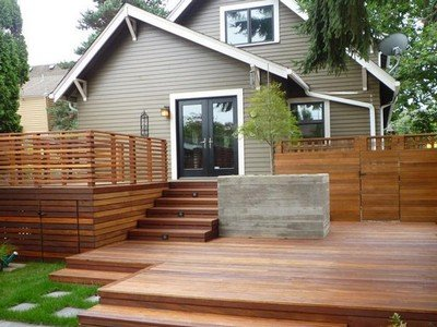

DmIV Опубликовано 9 апреля, 2019 Поделиться Опубликовано 9 апреля, 2019 14 часов назад, BratAntonio сказал: Террасная наверное нужна... На мой взгляд, не просто террасная, а деревополимерная - уж во всяком случае, для Ленобласти с ее влажностью. А идея красивая. Так и вижу картинку - настил, стол, самовар, семейство собралось вечером за ужином. Бес и BratAntonio 2 Нужно учиться принимать альтернативную точку зрения, даже, если она в корне не верна (С) Ссылка на комментарий
BratAntonio Опубликовано 9 апреля, 2019 Автор Поделиться Опубликовано 9 апреля, 2019 49 минут назад, DmIV сказал: деревополимерная дпк стоит как лунный грунт) около 2 тыщ за квадрат, я например при своих усиленных поисках, так и не нашёл у себя на участке кимберлитовых трубок))) Бес 1 Как много прощается человеку, когда он - она! Ссылка на комментарий
DmIV Опубликовано 9 апреля, 2019 Поделиться Опубликовано 9 апреля, 2019 17 минут назад, BratAntonio сказал: около 2 тыщ за квадрат Да, малость кусается. Я пока что крыльцо в новом доме оставил из сороковки. К ДПК все равно вернусь, но попозже. Нужно учиться принимать альтернативную точку зрения, даже, если она в корне не верна (С) Ссылка на комментарий
BratAntonio Опубликовано 9 апреля, 2019 Автор Поделиться Опубликовано 9 апреля, 2019 1 час назад, DmIV сказал: Я пока что крыльцо в новом доме оставил из сороковки. К ДПК все равно вернусь, но попозже. Это крыльцо у тебя проживет многие годы, раз в пару лет маслом мажь и всё с ним будет шикарно!) Как много прощается человеку, когда он - она! Ссылка на комментарий

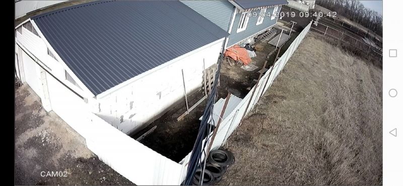

BratAntonio Опубликовано 9 апреля, 2019 Автор Поделиться Опубликовано 9 апреля, 2019 Продолжаем строительные вопросы. Имеется гараж из газосиликата, я собираюсь от гаража до забора соорудить навес и сделать там ворота спереди, прицеп там хранить. опорные столбы для навеса я вкопал, сделаю обвязку профтрубой. У меня вопрос - как прикрепить стропилины к стене гаража? Как много прощается человеку, когда он - она! Ссылка на комментарий
Бес Опубликовано 9 апреля, 2019 Поделиться Опубликовано 9 апреля, 2019 Выпили отверстия в верхнем ряду газосиликата и воткни стропилины туда. Пластины под стропилины положи, чтобы газик не продавился. Природа мудра, и Всевышнего глаз Видит каждый наш шаг на тернистой дороге Наступает момент, когда каждый из нас У последней черты вспоминает о Боге... Ссылка на комментарий
BratAntonio Опубликовано 9 апреля, 2019 Автор Поделиться Опубликовано 9 апреля, 2019 4 минуты назад, Бес сказал: Выпили отверстия в верхнем ряду газосиликата и воткни стропилины туда. Пластины под стропилины положи, чтобы газик не продавился. там под крышей уже ветровая планка прикручена Как много прощается человеку, когда он - она! Ссылка на комментарий
Бес Опубликовано 9 апреля, 2019 Поделиться Опубликовано 9 апреля, 2019 А открутить? Газосиликат не очень как материал на сжатие.... Рассмотри уголок-кронштейн под стропилины к газосиликату. Газик насквозь, изнутри пластину и шпильками стянуть. Можно с косынкой. стропилина тут лежит ------------------------------ |_шпилька / | / | _шпилька / | / ну и вниз сходятся BratAntonio 1 Природа мудра, и Всевышнего глаз Видит каждый наш шаг на тернистой дороге Наступает момент, когда каждый из нас У последней черты вспоминает о Боге... Ссылка на комментарий
