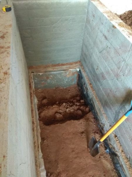

trmntr Опубликовано 25 июня, 2019 Поделиться Опубликовано 25 июня, 2019 Ребя, у кого есть смотровая яма в гараже... какая оптимальная глубина для удобной работы под машиной? Сейчас вышел на отметку в 170 см (рост мой 180) Полов пока нет. землю закидываю по сторонам, нет возможности заехать и оценить Спойлер BratAntonio 1 Ссылка на комментарий
Алeкс Опубликовано 25 июня, 2019 Поделиться Опубликовано 25 июня, 2019 Из личного опыта и смотровой ямы тестя, делать глубину нужно по уровню своего роста+согнутые руки, из-за мелкой ямы и высокого роста-189, приходится на коленках крутить болты, да ещё и руки при этом согнуты в локтях под острым углом. Минусом глубокой ямы могут стать сточные воды, но они у всех разные, у кого-то есть, у кого-то нет. Ссылка на комментарий
Бес Опубликовано 26 июня, 2019 Поделиться Опубликовано 26 июня, 2019 12 часов назад, Алeкс сказал: Минусом глубокой ямы могут стать сточные воды, но они у всех разные, у кого-то есть, у кого-то нет. Скорее верхние грунтовые. Если их нет - делать глубину с запасом. Проще потом под ноги кинуть что-то. Природа мудра, и Всевышнего глаз Видит каждый наш шаг на тернистой дороге Наступает момент, когда каждый из нас У последней черты вспоминает о Боге... Ссылка на комментарий

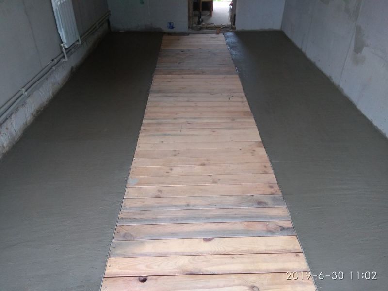

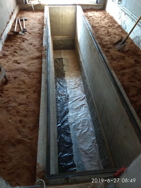

trmntr Опубликовано 1 июля, 2019 Поделиться Опубликовано 1 июля, 2019 "Запилил" яму, вот что получилось: Глубина 180 см. Ширина 100 см. Спойлер Спойлер vovcin и Бес 2 Ссылка на комментарий
BratAntonio Опубликовано 1 июля, 2019 Автор Поделиться Опубликовано 1 июля, 2019 8 часов назад, trmntr сказал: Запилил" яму, вот что получилось: а как спускаться? Уголок 50-ка? Как много прощается человеку, когда он - она! Ссылка на комментарий

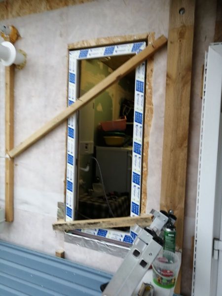

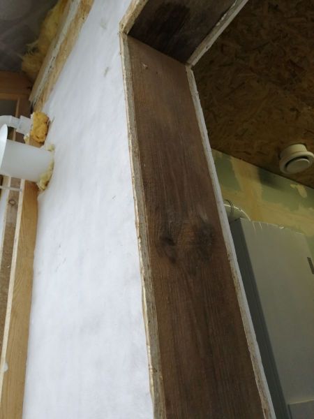

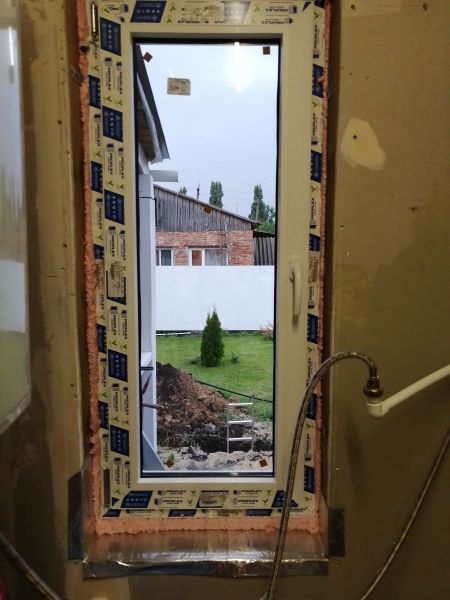

BratAntonio Опубликовано 7 июля, 2019 Автор Поделиться Опубликовано 7 июля, 2019 Вырезал окно новое... газовикам оно прям до зарезу впилось!) Бес 1 Как много прощается человеку, когда он - она! Ссылка на комментарий
Алeкс Опубликовано 7 июля, 2019 Поделиться Опубликовано 7 июля, 2019 Один минус-Окна соседа. Меня аж передергивает, когда Окна в многоэтажках или частных домах окно в окно. Ссылка на комментарий
trmntr Опубликовано 7 июля, 2019 Поделиться Опубликовано 7 июля, 2019 8 минут назад, Алeкс сказал: Меня аж передергивает, когда Окна в многоэтажках или частных домах окно в окно. от таких стереотипов нужно избавляться :) Ссылка на комментарий
Алeкс Опубликовано 7 июля, 2019 Поделиться Опубликовано 7 июля, 2019 20 минут назад, trmntr сказал: от таких стереотипов нужно избавляться ? Почему же? Мне вот нравится абстрагироваться от окон смотрящих в мое окно, а вид из окна мне хочется не на стену чьего-то дома, а на природу, например) В данной ситуации я бы сказал, соседушка ты извини, но я накину пару метров в высоту забора) trmntr 1 Ссылка на комментарий
