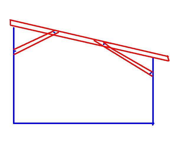

<VEB> Опубликовано 29 марта, 2018 Поделиться Опубликовано 29 марта, 2018 (изменено) лучше про крышу чего дельного скажите! [/ quote] Про крышу берёшь доску 40х150 длинной 5 метров и на ребро, 5м ширина для 2 легк машин достаточно и перекрываешь с подпорами-укосами, укосы к стропилам болтами, растояние между стропилами не более 1м., уклон побольше, чтоб снег не застаивался ,Безымянный.bmp Изменено 29 марта, 2018 пользователем <VEB> Не хочу Не могу Не смирился, Я в душе все границы сотру Я в Советском Союзе родился И в Советском Союзе помру. Ссылка на комментарий
DmIV Опубликовано 29 марта, 2018 Поделиться Опубликовано 29 марта, 2018 (изменено) лучше про крышу чего дельного скажите! Перекрыть больше 6 м ? Тогда либо стальной двутавр (неудобно в смысле крепления потолочных конструкций), либо деревянный. Мой однокурсник в Белоруссии строил дом и пролет у него был 7500. Так вот, он сам делал двутавровые деревянные балки из доски и вертикальную их часть из фанеры - правда, не на коленке, а в плотницкой мастерской, на станках. Вроде бы балки производятся и серийно. Посмотри сюда, будь добр. А скат крыши целесообразно, ИМХО, направить внутрь участка при воротах снаружи (все же удобней заезжать в гараж с улицы). Во избежание схода больших пластов снега - смонтировать простейшую кровельную держалку. Видел подобную самоделку у соседа на даче - две стальных стойки перпендикулярно кровле, между ними две горизонтальных цепи на талрепах с расстоянием между ними прибл. 150 мм. 5м ширина для 2 легк машин достаточно Нет, никак недостаточно. PS. Вот нашел иллюстрацию, весьма наглядно. Изменено 29 марта, 2018 пользователем DmIV Бес 1 Нужно учиться принимать альтернативную точку зрения, даже, если она в корне не верна (С) Ссылка на комментарий
BratAntonio Опубликовано 30 марта, 2018 Автор Поделиться Опубликовано 30 марта, 2018 А скат крыши целесообразно, ИМХО, направить внутрь участка у меня ветер очень часто дует именно в лоб, почитал, что лучше скатом к ветру располагать. Перекрыть больше 6 м ? Тогда либо стальной двутавр (неудобно в смысле крепления потолочных конструкций), либо деревянный. железо не рассматривал, а деревянный стоит около 350 руб метр, собранная ферма выходит дешевле, но дольше делать. Как много прощается человеку, когда он - она! Ссылка на комментарий
