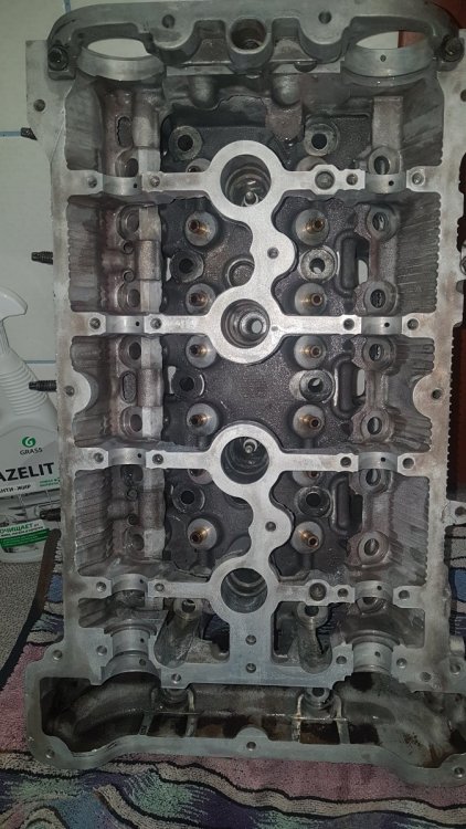

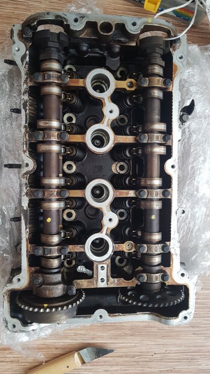

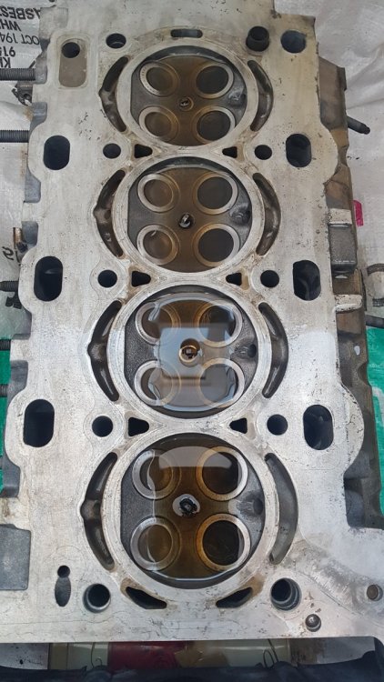

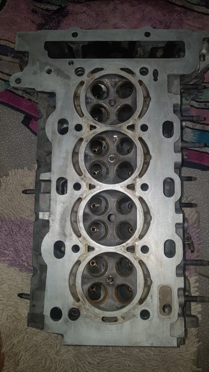

pashvs Опубликовано 28 февраля, 2019 Поделиться Опубликовано 28 февраля, 2019 Всем привет, как говорится не прошло и пол года)))) Настигля опять неудача)))) после капиталки двигателя (кто помнит) в прошлом году, вернее капиталил только блок, голову чисто промыл притер клапана, выскочили ошибки по 4 цилиндру, пропуски зажигания, вывернув свечу обнаружил что она забита, после залезли камерой в свечное отверстие и увидел картину маслом))))) Решено было купить контрактную ГБЦ, так как в той что стоит на авто были люфты в направляющих клапанов, по сюду скорее всего разбило так быстро (20т.км проехал) МСК. Купил за 23к ГБЦ в сборе без крышки. Ссылка на комментарий

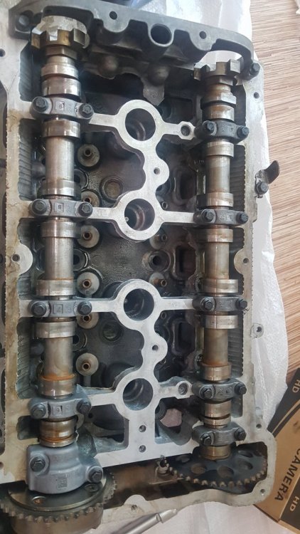

pashvs Опубликовано 28 февраля, 2019 Поделиться Опубликовано 28 февраля, 2019 (изменено) Далее пошел процесс мытья ГБЦ , люфта в направляющих нет, распредвалы в нормальном состоянии , хотя на мой взгляд, на прежней ГБЦ распредвалы в идеальном состоянии, такой имею вопрос, .......распредвал можно заменить или не стоит? На ГБЦ что купил на пару шеек видны небольшие потертости, неа моей ГБЦ распредвал можно сказать в идеальном состоянии, Сегодня или завтра заезжаю в сервис на замену Изменено 28 февраля, 2019 пользователем pashvs Ссылка на комментарий

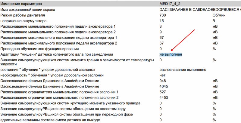

pashvs Опубликовано 9 сентября, 2019 Поделиться Опубликовано 9 сентября, 2019 Доброго утра всем, уважаемые гуру, подскажите что это может быть и как это лечится ???? На скрине ниже, Адаптация "мишени" датчика коленчатого вала при замедлении - не выполнен Ссылка на комментарий
