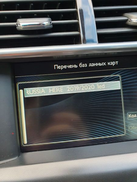

max299 Опубликовано 10 января, 2020 Поделиться Опубликовано 10 января, 2020 А кто нибудь ставил уже себе данные карты. При установке у меня не отражается версия карты. В машине сейчас установлена 2019/2020 1ed. Я так понимаю эти карты новее? Не стал пока поверх своих заливать.. Ссылка на комментарий

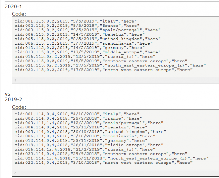

bvytas Опубликовано 11 января, 2020 Поделиться Опубликовано 11 января, 2020 Кратко для сровнения этих карт: Спойлер Astx 1 Ссылка на комментарий

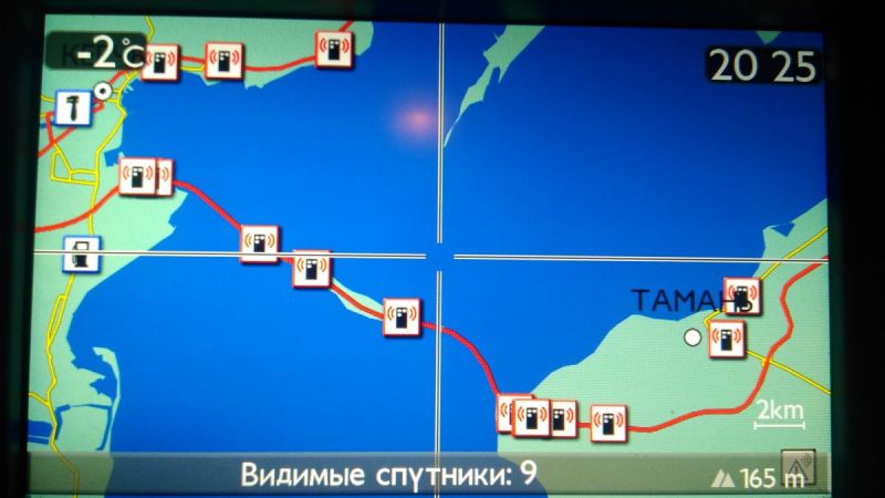

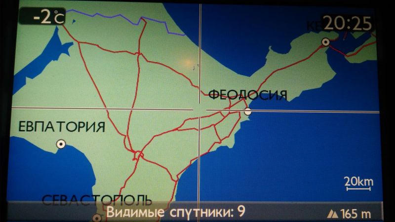

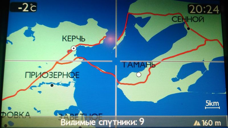

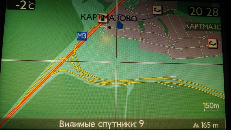

Povar27 Опубликовано 25 января, 2020 Поделиться Опубликовано 25 января, 2020 В 10.01.2020 в 22:11, max299 сказал: А кто нибудь ставил уже себе данные карты. При установке у меня не отражается версия карты. В машине сейчас установлена 2019/2020 1ed. Я так понимаю эти карты новее? Не стал пока поверх своих заливать.. Как минимум мост в Крым появился и пару новых развязок. Для отображения и обновления карты Russia_ необходимо заменить файлы из сообщения: Спойлер Стали карты: Было: подъезды к Крымскому мосту Крымский мост. max299 и Бес 2 Ссылка на комментарий

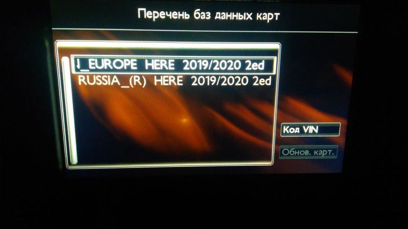

Kravts Опубликовано 29 февраля, 2020 Поделиться Опубликовано 29 февраля, 2020 Что-то я не понял что это за обновление? У меня стояли карты 2019/2020 2ed Ссылка на комментарий
