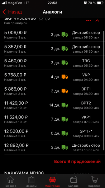

Sabantui Опубликовано 16 июня, 2021 Поделиться Опубликовано 16 июня, 2021 Всем привет. Смотрю себе на замену привод левый 3272RZ( точнее наружный шрус), вроде как патрон ставят pcv 3115 и все хорошо. Но наткнулся на целый привод SKF VKJC8480 за 5500 новый... он же есть за 12 новый... разбег цены не хилая, я теперь в сомнениях)) Кто пользовал такой привод? Ходят они или ну его ? Ссылка на комментарий
Алeкс Опубликовано 16 июня, 2021 Поделиться Опубликовано 16 июня, 2021 8 минут назад, Sabantui сказал: SKF VKJC8480 за 5500 новый... он же есть за 12 новый... Это в магазине? Уверен, что одно и то же? Ссылка на комментарий
Sabantui Опубликовано 16 июня, 2021 Поделиться Опубликовано 16 июня, 2021 В магазине(автодок). На дроме написал ребятам, жду ответ теперь. Сам не могу понять, почему такая разница. Предполагаю конечно, что за 5 палку продадут, но даже в описании описывают полностью его, со всеми размерами??♂️ Ссылка на комментарий
Алeкс Опубликовано 16 июня, 2021 Поделиться Опубликовано 16 июня, 2021 Да, странный разбег цен, впрочем, как и цена в 5000 рублей. Ссылка на комментарий
Sabantui Опубликовано 17 июня, 2021 Поделиться Опубликовано 17 июня, 2021 В экзисте ответили, что такое бывает с ценой и что за 5 т. вал, что за 12... разные поставщики и склады. Что прослужит дольше, вал skf или шрус Patron ))) Ссылка на комментарий

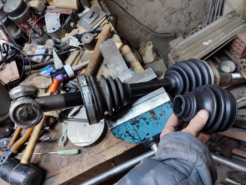

Yuri54 Опубликовано 29 октября, 2023 Поделиться Опубликовано 29 октября, 2023 Зря интересовался качеством пыльника у PATRON PCV3115. Граната подошла, а вот пыльник левый. Малый диаметр под вал на 33 мм. вместо наших на 28. Хорошо, что раньше приобрел оригинальный. Пригодился. Работа бы встала. Запасайтесь ребята заранее. Бес 1 Ссылка на комментарий
