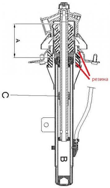

С Андрей И Опубликовано 10 июня, 2020 Поделиться Опубликовано 10 июня, 2020 В принципе переборка суппортов не такое уж и сложное занятие. Надо только выделить денек на работу и все. Я когда купил машину у меня ручник не работал вообще. Ничего, все разобрал и поменял, предварительно заказав новые тросы и направляйки с резинками. Трубки не менял. Парни у меня такой вопрос... есть чему ломаться в верхней опоре переднего гидроцилиндра(стойке) или это выходит из строя сфера? Поднял машину на максимум, поддомкратил переднее правое колесо, подставил пенек и опустил машину на одно положение ниже , покачал колесо с бока в бок, за верх и низ... все хорошо, ничего не болтается,резко потянул колесо вверх и услышал стук, который меня уже задолбал.Стук где то в районе верхней опоры.....Поэтому и возник у меня этот вопрос. VF7DCRHYB76399608 VF7DCRHYB76399608 Ссылка на комментарий
ИС-Xantia Опубликовано 10 июня, 2020 Поделиться Опубликовано 10 июня, 2020 2 часа назад, С Андрей И сказал: потянул колесо вверх и услышал стук, который меня уже задолбал. Отрывается верхняя резиновая опора? Такое бывало на ХМ и Ксантиях вплоть до выстреливания в крышку капота. Но у нас не выстрелит, ибо на С5 сделали защиту. Но резина трескается и потихоньку отрывается, отсюда и стук. Вот этот сайлентблок: С5-II, ГА-3, 2,0 RFJ (EW10A) 2007г МКПП. До него Xantia 1,9D 1994г была 12 лет. Ссылка на комментарий

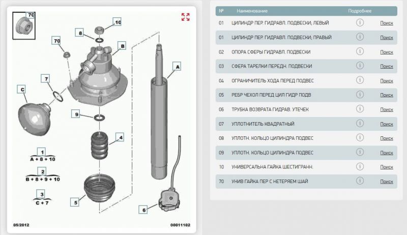

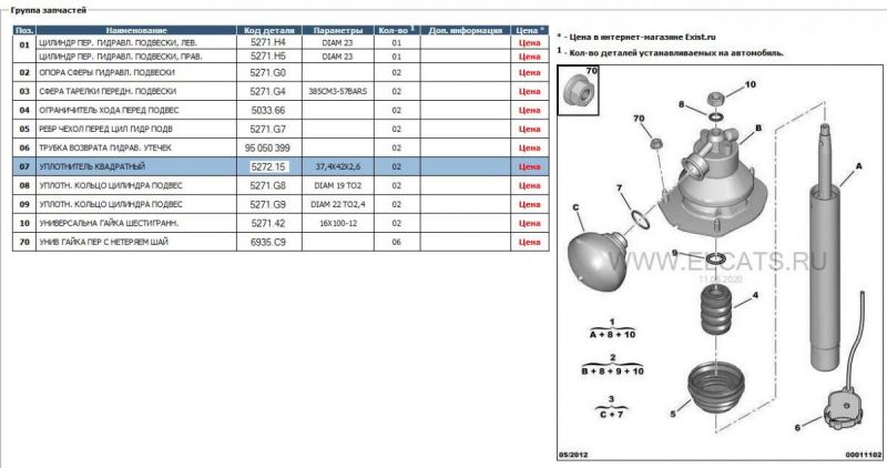

Ядрен Батон Опубликовано 11 июня, 2020 Поделиться Опубликовано 11 июня, 2020 19 часов назад, ИС-Xantia сказал: Я не вижу этот сайлентблок на деталировке, правда она из "Автодока", но другой нет. Может кто подскажет номер. И еще, шток стойки сверху крепится гайкой к гидроголовке, после откручивания штока и снятия стойки, вытечет какое-то количество LDS или нужно как-то глушить чтобы она не текла. Ссылка на комментарий
ИС-Xantia Опубликовано 11 июня, 2020 Поделиться Опубликовано 11 июня, 2020 Обычно ее называют верхняя опора стойки, но она довольно дорогая. Достаточно сбросить давление и перед съемом гидроцилиндра надо его сжать и открутить верхнюю трубку подачи/слива и стянуть резиновый дренажный шланг Из гидросистемы вытекут слезы. Бес 1 С5-II, ГА-3, 2,0 RFJ (EW10A) 2007г МКПП. До него Xantia 1,9D 1994г была 12 лет. Ссылка на комментарий
ИС-Xantia Опубликовано 11 июня, 2020 Поделиться Опубликовано 11 июня, 2020 Из ексиста на мою машину: Бес 1 С5-II, ГА-3, 2,0 RFJ (EW10A) 2007г МКПП. До него Xantia 1,9D 1994г была 12 лет. Ссылка на комментарий

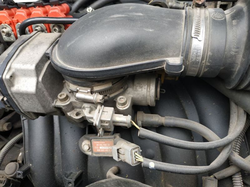

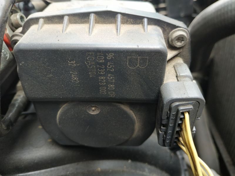

Nonick Опубликовано 22 июня, 2020 Поделиться Опубликовано 22 июня, 2020 Здравствуйте, купил у китайцев приблуду, для лексии. В неком видосе увидел, что заслонку дросельную адаптируют в пункте глобальная диагностика--впрыск... Но в моём ситроене C5 2002 гв. Нужного пункта в меню впрыск нету :(. Подскпжите где можно найти эту адаптацию для моего авто? Ссылка на комментарий
mister z Опубликовано 22 июня, 2020 Поделиться Опубликовано 22 июня, 2020 Если у вас заслонка управляется троссиком, то и не найдёте. Вы бы сразу ВИН писали и разговор бы стал конструктивнее. +7 963 245 1140 Ссылка на комментарий
Nonick Опубликовано 22 июня, 2020 Поделиться Опубликовано 22 июня, 2020 6 минут назад, mister z сказал: Если у вас заслонка управляется троссиком, то и не найдёте. Вы бы сразу ВИН писали и разговор бы стал конструктивнее. Тросов там нет VF7DC6FZB76346855 Ссылка на комментарий
mister z Опубликовано 22 июня, 2020 Поделиться Опубликовано 22 июня, 2020 По вашему ВИН именно трос. Вот его оригинал 1629 F8 Да и не помню я С5 1.8 на электронной заслонке. +7 963 245 1140 Ссылка на комментарий
Nonick Опубликовано 22 июня, 2020 Поделиться Опубликовано 22 июня, 2020 19 минут назад, mister z сказал: По вашему ВИН именно трос. Вот его оригинал 1629 F8 Да и не помню я С5 1.8 на электронной заслонке. Не видно тросика ? Ссылка на комментарий
tarakan67 Опубликовано 22 июня, 2020 Поделиться Опубликовано 22 июня, 2020 1 час назад, Nonick сказал: Но в моём ситроене C5 2002 гв. Нужного пункта в меню впрыск нету Если не ошибаюсь, диагностика, впрыск, тест исполнительных механизмов. Либо после удаления ошибок впрыска, будет предложена инициализация самонастраивающихся компонентов, где есть адаптация дроссельной заслонки. mister z , у меня тросик, тем не менее есть адаптация дроссельной заслонки Ссылка на комментарий
