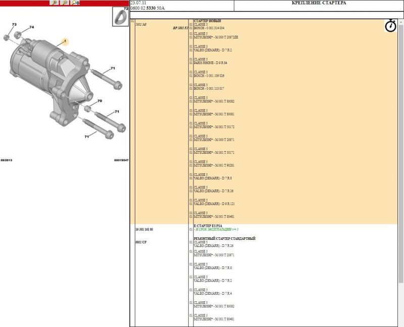

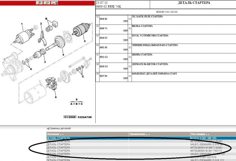

С Андрей И Опубликовано 29 мая, 2020 Поделиться Опубликовано 29 мая, 2020 Парни всем привет.Якорь стартера умирает у моего Ситрика. Ламели уже почти стерты.Официальный сайт тоже отказал в доступе, пытался переустановить не получилось. Поэтому прошу помощь. Нужен номер стартера мой вин: VF7DCRHYB76399608. дизель, 2л. 90л.с. 2003г. Подойдет ли мне от 2ух литрового бензинового, с виду один в один, только у бензинового на задней крышке с боку какая то шишка, а у меня ее нет. Ну и по мощности они скорее всего разные. В Автопривозе есть и за 900р и подороже, вот только нет уверенности что подойдет. Или же взять якорь новый, но тоже нет уверенности что подойдет PROTECH IA3151 или Protech IA3081. Заранее спасибо. VF7DCRHYB76399608 Ссылка на комментарий
Бес Опубликовано 29 мая, 2020 Поделиться Опубликовано 29 мая, 2020 4 часа назад, С Андрей И сказал: VF7DCRHYB76399608 Вот твои. И замечательно, что на твою машину на каждый стартер, в зависимости от производителя дается партнамбер на каждый болтег, а не как сейчас - стартер и втягивающее и все. Природа мудра, и Всевышнего глаз Видит каждый наш шаг на тернистой дороге Наступает момент, когда каждый из нас У последней черты вспоминает о Боге... Ссылка на комментарий
С Андрей И Опубликовано 31 мая, 2020 Поделиться Опубликовано 31 мая, 2020 Спасибо. Вот только у меня другой стартер. Похож на стартер от 2ух литрового бензинового мотора.Может у меня уже меняный??? VF7DCRHYB76399608 Ссылка на комментарий
Бес Опубликовано 31 мая, 2020 Поделиться Опубликовано 31 мая, 2020 4 минуты назад, С Андрей И сказал: Вот только у меня другой стартер. Картинка - это только картинка, может и Бош и Мицубиси и Валео и рисовать все три не будут и тех вон сколько модификаций. Может и меняный. Природа мудра, и Всевышнего глаз Видит каждый наш шаг на тернистой дороге Наступает момент, когда каждый из нас У последней черты вспоминает о Боге... Ссылка на комментарий
С Андрей И Опубликовано 31 мая, 2020 Поделиться Опубликовано 31 мая, 2020 У меня больше похож на MITSUBISHI M 001 T 80081. Опять же по схеме. При попытке посмотреть какую то отдельную запчасть выходят аналоги от совсем разных стартеров. К сожалению затерта наклейка с данными стартера, но видно что Мицубиши. VF7DCRHYB76399608 Ссылка на комментарий
Бес Опубликовано 31 мая, 2020 Поделиться Опубликовано 31 мая, 2020 Надо определить как-то что у тебя за стартер. Природа мудра, и Всевышнего глаз Видит каждый наш шаг на тернистой дороге Наступает момент, когда каждый из нас У последней черты вспоминает о Боге... Ссылка на комментарий
С Андрей И Опубликовано 31 мая, 2020 Поделиться Опубликовано 31 мая, 2020 Этого я и хотел.Была надежде на Ситроен Сервис, но походу и эта надежда померла....? Надо было с якоря все размеры снять , и посчитать кол-во зубов на якоре и бендиксе. Наверное опять снимать придется. У меня одна ламель выгорела уже, я ее эпоксидкой залил и шлифанул. Пока работает. VF7DCRHYB76399608 Ссылка на комментарий

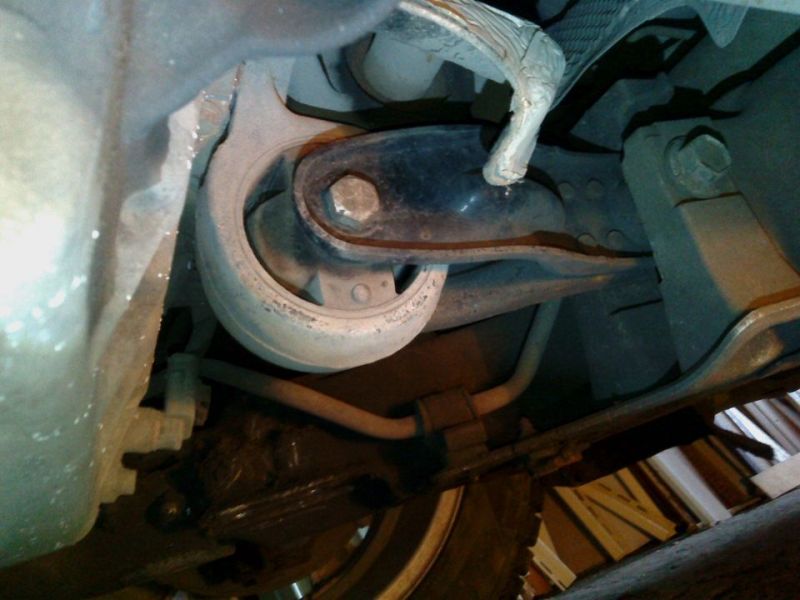

С Андрей И Опубликовано 5 июня, 2020 Поделиться Опубликовано 5 июня, 2020 Парни, еще вопрос.У меня потихоньку устает сайлентблок нижней опоры двигателя, который на схеме ELCATS в кронштейне под номером 24.Почему то он идет в сборе и отдельно сайлентблоков не выдает. Может кто сталкивался, какой подходит?VF7DCRHYB76399608 VF7DCRHYB76399608 Ссылка на комментарий
Бес Опубликовано 5 июня, 2020 Поделиться Опубликовано 5 июня, 2020 2 минуты назад, С Андрей И сказал: Почему то он идет в сборе и отдельно сайлентблоков не выдает. Потому что и 19 и 11 тоже идут одной деталью и не меняются отдельно. Природа мудра, и Всевышнего глаз Видит каждый наш шаг на тернистой дороге Наступает момент, когда каждый из нас У последней черты вспоминает о Боге... Ссылка на комментарий
С Андрей И Опубликовано 5 июня, 2020 Поделиться Опубликовано 5 июня, 2020 Может кто то по отдельности от других авто менял, подбирал по размеру. VF7DCRHYB76399608 Ссылка на комментарий
Бес Опубликовано 5 июня, 2020 Поделиться Опубликовано 5 июня, 2020 Дороговато конечно 6/7 + тыс, но и не 15 как какой-нибудь рычаг подвески на который отдельно сайлента нет... Природа мудра, и Всевышнего глаз Видит каждый наш шаг на тернистой дороге Наступает момент, когда каждый из нас У последней черты вспоминает о Боге... Ссылка на комментарий
ИС-Xantia Опубликовано 5 июня, 2020 Поделиться Опубликовано 5 июня, 2020 Да их полно с одинаковыми размерами, нпр, 1809.21 и пр. Но его придется самому запрессовывать в корпус нижней опоры. Сам сайлент (круглая такая хрень) можно найти также от Ксантии или ХМ. С5-II, ГА-3, 2,0 RFJ (EW10A) 2007г МКПП. До него Xantia 1,9D 1994г была 12 лет. Ссылка на комментарий
