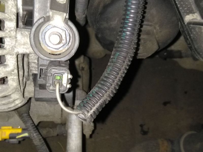

Ядрен Батон Опубликовано 30 сентября, 2019 Поделиться Опубликовано 30 сентября, 2019 Всем привет ! Нужна помощь машина троит, горит чек и комп выдает Деполюшен. Пред история такова, была замена воздушного фильтра и у воздухозаборника была отломана клипса крепления, вообщем после двух дней поездки сегодня открыв капот обнаружил , что он лежит в районе генератора. Все восстановил как должно быть и стал заводить машину, ну и далее то о чем написано выше. При более внимательном осмотре увидел, что клемма на фото выскочила из клемника на генераторе и вижу зеленый провод как будто оборванный,но второго конца этого провода нигде нет. Что это может быть. Ссылка на комментарий

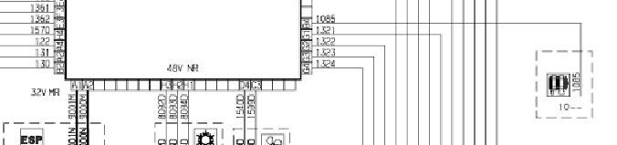

ИС-Xantia Опубликовано 30 сентября, 2019 Поделиться Опубликовано 30 сентября, 2019 42 минуты назад, Ядрен Батон сказал: вижу зеленый провод как будто оборванный,но второго конца этого провода нигде нет Так и должно быть и по схеме и по жизни. Бес и Ядрен Батон 1 1 С5-II, ГА-3, 2,0 RFJ (EW10A) 2007г МКПП. До него Xantia 1,9D 1994г была 12 лет. Ссылка на комментарий
Ядрен Батон Опубликовано 30 сентября, 2019 Поделиться Опубликовано 30 сентября, 2019 Ну это уже хорошо. Но тем не менее куда бы еще глянуть, чтобы машина поехала. Мог из-за того что штекер выскочил из гнезда, допустим сгореть какой нибудь предохранитель. Ведь машина завелась и не троила, прогрев и тронувшись с места увидел, что горит чек и движок подтраивает. И только потом подняв капот, обнаружил выскочивший штекер. Ссылка на комментарий
ИС-Xantia Опубликовано 30 сентября, 2019 Поделиться Опубликовано 30 сентября, 2019 3 часа назад, Ядрен Батон сказал: Мог из-за того что штекер выскочил из гнезда, А он, с этим белым проводом, выскочил и болтался? И мог коротнуть на массу? Это провод 1085, управляющий зарядкой и он идет от калькулятора впрыска. Ядрен Батон 1 С5-II, ГА-3, 2,0 RFJ (EW10A) 2007г МКПП. До него Xantia 1,9D 1994г была 12 лет. Ссылка на комментарий
Ядрен Батон Опубликовано 30 сентября, 2019 Поделиться Опубликовано 30 сентября, 2019 Да штекер болтался на проводе, но коротнуть вряд ли, контакт в глубине штекера. Ссылка на комментарий

Ядрен Батон Опубликовано 2 октября, 2019 Поделиться Опубликовано 2 октября, 2019 В 30.09.2019 в 20:07, ИС-Xantia сказал: А он, с этим белым проводом, выскочил и болтался? И мог коротнуть на массу? Да посмотрел внимательнее, мог коротнуть. Калькулятор находится в BSI, что из-за этого могло случится, интуитивно ? догадываюсь то, что называется сгорел. Но машина продолжает заводится или остальная часть мозгов работает. Или калькулятор вынесен в отдельный блок. Ссылка на комментарий
Бес Опубликовано 2 октября, 2019 Поделиться Опубликовано 2 октября, 2019 1 минуту назад, Ядрен Батон сказал: Калькулятор находится в BSI, Нет. 1 минуту назад, Ядрен Батон сказал: Или калькулятор вынесен в отдельный блок. Да. Ядрен Батон 1 Природа мудра, и Всевышнего глаз Видит каждый наш шаг на тернистой дороге Наступает момент, когда каждый из нас У последней черты вспоминает о Боге... Ссылка на комментарий
