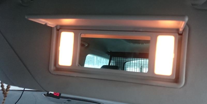

Zoidberg Опубликовано 17 июня, 2019 Поделиться Опубликовано 17 июня, 2019 доброго утра, не в курсе, продается отдельно крышка зеркала солнцезащитного козырька? Отломалась, найти не могу. Ссылка на комментарий
Олегович Опубликовано 17 июня, 2019 Поделиться Опубликовано 17 июня, 2019 Посмотри на евроавто б/у козырьки от ксары Пикассо. Похоже, что начинка у козырьков одинаковая. Брал в сборе в прошлом году по 400руб. Zoidberg 1 XP 2008г.в.; TU5JP4; ручная КПП. ЮВАО Ссылка на комментарий

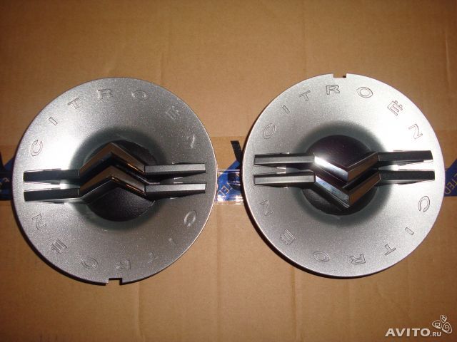

ИС-Xantia Опубликовано 8 июля, 2019 Поделиться Опубликовано 8 июля, 2019 В 27.04.2015 в 10:53, ИС-Xantia сказал: Сломались два из четырех пластиковых ушка-фиксатора колпака колесного диска на рестайле, номер 5421.16. Колпак кое-как держится. Ну вот, и второй колпак, закрывающий колесные болты потерял. А цена на него нынче под 2000р Но есть другие, новые колпаки 5421.21 (вроде от С2, С3, С4) и они подешевле, около 600р. Снаружи по размерам вроде такие же, значит и крепятся так же. Если у кого стоят такие, дайте фото обратной стороны там где защелки, может и мне подойдут по креплению. Новые колпаки 5421.21 : С5-II, ГА-3, 2,0 RFJ (EW10A) 2007г МКПП. До него Xantia 1,9D 1994г была 12 лет. Ссылка на комментарий

ИС-Xantia Опубликовано 29 июля, 2019 Поделиться Опубликовано 29 июля, 2019 В 08.07.2019 в 12:19, ИС-Xantia сказал: Ну вот, и второй колпак, закрывающий колесные болты потерял. А цена на него нынче под 2000р Но есть другие, новые колпаки 5421.21 (вроде от С2, С3, С4) и они подешевле, около 600р. На свой страх и риск заказал один такой колпак. Выглядит почти так же как мой родной (не как по фото в моем предыдущем сообщении). По наружному диаметру он точно подходит, но фиксирующие усики с пружиной на обратной стороне, увы, совсем другие и рассчитаны на другой литой диск. Бес 1 С5-II, ГА-3, 2,0 RFJ (EW10A) 2007г МКПП. До него Xantia 1,9D 1994г была 12 лет. Ссылка на комментарий
