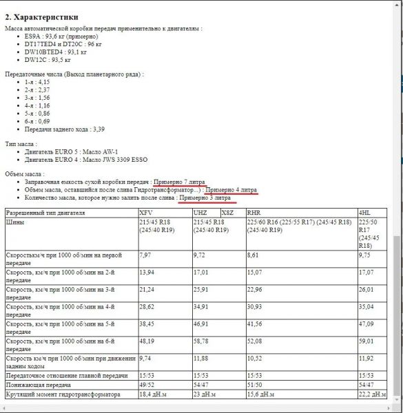

yrk Опубликовано 4 июня, 2020 Поделиться Опубликовано 4 июня, 2020 При замене масла с контролем ушло 2.5 литра. Это нормально? Коробка АТ-6 3 2017гв С4 Пикассо Ссылка на комментарий
ZIGGY Опубликовано 4 июня, 2020 Поделиться Опубликовано 4 июня, 2020 Нет. Что то не так делали Подбор автомобилей Peugeot\Citroen, подробности "Понакупят шнурков по объявлению, а пользоваться не умеют!" © Enzo С4-С5-С6-С4P-5008 Ссылка на комментарий
yrk Опубликовано 4 июня, 2020 Поделиться Опубликовано 4 июня, 2020 17 минут назад, ZIGGY сказал: Нет. Что то не так делали Сказали сколько слилось столько и залили... а сколько должно слиться при первой замене? Ссылка на комментарий
Бес Опубликовано 4 июня, 2020 Поделиться Опубликовано 4 июня, 2020 3,5/4 Природа мудра, и Всевышнего глаз Видит каждый наш шаг на тернистой дороге Наступает момент, когда каждый из нас У последней черты вспоминает о Боге... Ссылка на комментарий
tvv Опубликовано 5 июня, 2020 Поделиться Опубликовано 5 июня, 2020 12 часов назад, Бес сказал: 3,5/4 Сливается чуть меньше 3 л. Сам делал 3 раза - результат одинаковый. И коллеги про то же (см. посты выше.). Как слить 3.5/4 - не знаю. Ссылка на комментарий
Бес Опубликовано 5 июня, 2020 Поделиться Опубликовано 5 июня, 2020 9 минут назад, tvv сказал: Сливается чуть меньше 3 л. Ладно, уговорил )) Спойлер Природа мудра, и Всевышнего глаз Видит каждый наш шаг на тернистой дороге Наступает момент, когда каждый из нас У последней черты вспоминает о Боге... Ссылка на комментарий
yrk Опубликовано 5 июня, 2020 Поделиться Опубликовано 5 июня, 2020 То есть то что у меня ушло ровно 2.5 литра можно считать нормой? Или все же долить еще пол литра и провести контроль уровня еще раз? Ссылка на комментарий

tvv Опубликовано 5 июня, 2020 Поделиться Опубликовано 5 июня, 2020 1 час назад, yrk сказал: ... Или все же долить еще пол литра и провести контроль уровня еще раз? Если при вывертывании контрольки сначала лилось, потом капало, то можно успокоиться. Если нет, то лучше перестраховаться. Ссылка на комментарий
