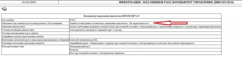

Бес Опубликовано 20 ноября, 2019 Поделиться Опубликовано 20 ноября, 2019 7 минут назад, влад-2м сказал: P1693 P1693 Ошибка функции управляемого запуска и остановки двигателя (DAMP) : Не характеризуется 8 минут назад, влад-2м сказал: U2000 Ошибка: отсутствие связи с компьютером BSI : Не характеризуется 10 минут назад, влад-2м сказал: F9B7 не знаю... Природа мудра, и Всевышнего глаз Видит каждый наш шаг на тернистой дороге Наступает момент, когда каждый из нас У последней черты вспоминает о Боге... Ссылка на комментарий
влад-2м Опубликовано 20 ноября, 2019 Поделиться Опубликовано 20 ноября, 2019 В 20.11.2019 в 16:14, Бес сказал: Не характеризуется А это что значит? Ссылка на комментарий
Бес Опубликовано 20 ноября, 2019 Поделиться Опубликовано 20 ноября, 2019 А знать бы.... Видимо связь есть, но данные не "доходят" либо не распознаются... Эта ошибка тоже не характеризуется, но на нее есть описание... Природа мудра, и Всевышнего глаз Видит каждый наш шаг на тернистой дороге Наступает момент, когда каждый из нас У последней черты вспоминает о Боге... Ссылка на комментарий

влад-2м Опубликовано 28 ноября, 2019 Поделиться Опубликовано 28 ноября, 2019 21 час назад, влад-2м сказал: Ошибок по форсункам правда повылазило. Напоследок решил накинуть блок л05. Оппа , завелась. с ключа горит правда джеки чан. Работает неровно. ( но в принципе и на моем блоке работает также.) электрика работает вся , на 05 блоке заработала печка. ( на 04 не работала, еще один минус в карму тому полупокеру .)Придиагностике лексией на обоих блоках одинаковые ошибки( завтра попробую постирать) и после этих щелчков не видит ГУР. Значит дело было в блоке. Сейчас сижу думаю. Оставить этот блок , или искать родной.? Ну значит так.Попорядку. Блок BSM L05 оставил( больно цена приглянулась) , напомню. у меня стоял L04. Ошибки стер, И больше они не появились.На данный момент осталось три ошибки на машину. Две лампочки, и датчик ABS. Значит блоки можно менять.Лампочек нет пока, а датчик после езды видно будет. ГУР нашелся, перегорел предохранитель силовой.так что на данный момент цитрон заводится и работает. Отсюда можно сделать вывод- основная причина была в Блоке BSM. Бес 1 Ссылка на комментарий
