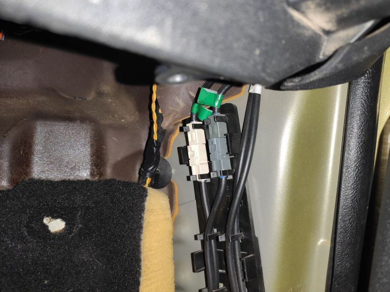

ZIGGY Опубликовано 1 октября, 2020 Поделиться Опубликовано 1 октября, 2020 В 10.04.2020 в 07:21, Popesych сказал: Проводки у ПСА под комплектацию Не видел этого ранее))) пЫжо, 206, трехдверка, на ев10. Есть проводка под задние стеклоподъёмники до центральной консоли в полу)) Подбор автомобилей Peugeot\Citroen, подробности "Понакупят шнурков по объявлению, а пользоваться не умеют!" © Enzo С4-С5-С6-С4P-5008 Ссылка на комментарий
