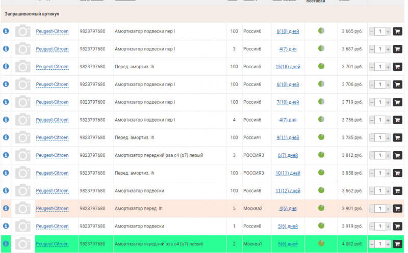

Alex350 Опубликовано 11 октября, 2019 Поделиться Опубликовано 11 октября, 2019 Ставь оригинал 9823797780 и 9823797680. Придёт каяба. Ссылка на комментарий
MALKAVIAN Опубликовано 11 октября, 2019 Поделиться Опубликовано 11 октября, 2019 29 минут назад, oleoleole сказал: Благодарю за ответ ! хочу пока только передние поменять . можно здесь написать артикулы , это не возбраняется правилами ) Kilen 21068 - пружина передняя MONROE OESPECTRUM (DS4) Правый 742190SP MONROE OESPECTRUM (DS4) Левый 742191SP Citroen/Peugeot 5036.15 - Гайка Citroen 5033.F9 - Чашка ограничителя амортизатора от DS5 Citroen/Peugeot 5036.23 Гайка с буртиком Sasic 2650037 - Опора амортизатора подвески передний Citroen/Peugeot 5035.27 - Подшипник опорный амортизатора передней подвески Sasic 2650035 - Прокладка пружины передней подвески, верхняя Citroen/Peugeot 5033.71 - Ограничитель стойки амортизатора переднего Пылезащитный комплект, амортизатор PROTECTION KIT: PK124 (2 шт. в упаковке) Это полный набор для сборки на столе и замены на уровне "вытащил старую стойку в сборе - воткнул новую". А насчет Каябы на перед - меня остановили много отзывов о жесткости. Бильштайн по отзывам - вообще самый жесткий вариант. Но тут уже - кому что нравится - кому-то "драйв спорткара", а кому то - комфорт бизнес-класса. Вариант с Монро для меня - нечто среднее, ближе к комфорту. oleoleole, Бес и kianvl 2 1 Ссылка на комментарий
Siriroi Опубликовано 13 октября, 2019 Поделиться Опубликовано 13 октября, 2019 Ставьте оригиналы. Каталожные номера оригиналов 5208 X7 и 5208 X8 изменены с 2014 года на 98 115 246 80 98 115 247 80 А с 2017 года на эти: 98 237 976 80 98 237 977 80 В интернет-магазинах они пробиваются по последним номерам. Ссылка на комментарий
