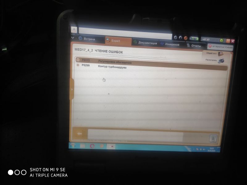

Paco Опубликовано 28 марта, 2020 Поделиться Опубликовано 28 марта, 2020 Добрый вечер, товарищи! Ездил сегодня в Ле Ман (сервис по французам в НН) на диагностику. Так вот.. приговорил турбину и катализатор , маслосъёмные колпачки ну и свечи, так как одна разрушилась. Citroen ds 4, 150 лс, 2012 г. Пробег 120-130 ткм точно не узнать) Довольно дорого... В турбине, грит, продольный люфт 0,5 мм и масло на патрубке. Неужели прям ремонт за 13000 ?? Она работает. Ошибки на фото. Ссылка на комментарий
Бес Опубликовано 28 марта, 2020 Поделиться Опубликовано 28 марта, 2020 299 там много чего может быть помимо турбы вин? Природа мудра, и Всевышнего глаз Видит каждый наш шаг на тернистой дороге Наступает момент, когда каждый из нас У последней черты вспоминает о Боге... Ссылка на комментарий
Paco Опубликовано 28 марта, 2020 Поделиться Опубликовано 28 марта, 2020 Vf7nx5feacy546409 Ссылка на комментарий
ioan Опубликовано 28 марта, 2020 Поделиться Опубликовано 28 марта, 2020 299 может просто манжета в клапане лопнула... масло это в порядке вещей .. а люфт - разобрать ,посмотреть ,заменить картридж.. Ссылка на комментарий
ZIGGY Опубликовано 28 марта, 2020 Поделиться Опубликовано 28 марта, 2020 Что значит свеча разрушилась? И где остатки? Маслосъёмные зачем? Расход масла на 1000 км сколько? Без вот этих "ну если по трассе то может быть так и сяк" По 0299 вакуум, клапан нижний, перепутанные патрубки, клапанная крышка, подсос с патрубков, ну и сама турбина.... Бес 1 Подбор автомобилей Peugeot\Citroen, подробности "Понакупят шнурков по объявлению, а пользоваться не умеют!" © Enzo С4-С5-С6-С4P-5008 Ссылка на комментарий
Бес Опубликовано 28 марта, 2020 Поделиться Опубликовано 28 марта, 2020 1 час назад, Paco сказал: Vf7nx5feacy546409 Р0299.pdf Р0299_1.pdf Природа мудра, и Всевышнего глаз Видит каждый наш шаг на тернистой дороге Наступает момент, когда каждый из нас У последней черты вспоминает о Боге... Ссылка на комментарий
