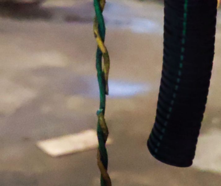

Жужумба Опубликовано 12 января, 2021 Поделиться Опубликовано 12 января, 2021 Не знал. Это можно починить в домашних условиях? И кстати, а почему руль не блокируется? Ссылка на комментарий
LDS Опубликовано 12 января, 2021 Поделиться Опубликовано 12 января, 2021 @Жужумба посмотри в начале этой темы, насколько помню, жгут меняется. Про руль не знаю, скорее всего это не связанные события. Жужумба и СанСаР 2 All we are saying is give peace a chance Ссылка на комментарий
nkd2006 Опубликовано 31 января, 2021 Поделиться Опубликовано 31 января, 2021 Добрый день, планирую приобрести c4 picasso 2 1,6 hdi. Пробег 130 к, что то делалось по коробке (вроде сцепление меняли), что то стучит в подвеске, заменили егр. Зашел сюда почитать какие еще проблемы могут быть. Есть где общий список проблем и сколько денег готовить на ремонт? Как машина заводится при температурах -30? Заранее простите если не там написал. Спасибо. Ссылка на комментарий
Жужумба Опубликовано 1 февраля, 2021 Поделиться Опубликовано 1 февраля, 2021 В 12.01.2021 в 10:30, LDS сказал: посмотри в начале этой темы, насколько помню, жгут меняется. Про руль не знаю, скорее всего это не связанные события. Спасибо. Жгут не меняли, просто нарастили провод. Блокировка руля связана с работой ручника, а ручник с датчиком АБС (который не работал). В этом и была проблема. СанСаР и LDS 2 Ссылка на комментарий

СанСаР Опубликовано 27 февраля, 2021 Поделиться Опубликовано 27 февраля, 2021 В 01.02.2021 в 11:19, Жужумба сказал: Спасибо. Жгут не меняли, просто нарастили провод. Блокировка руля связана с работой ручника, а ручник с датчиком АБС (который не работал). В этом и была проблема. Такая же фигня. Провод в жгуте переломился, вылезла неисправность ABS и перестал руль защелкиваться. Паяют сейчас провод в сервисе. Но буду искать жгут. Второй раз такая фигня происходит. ХозБлог Ссылка на комментарий
СанСаР Опубликовано 27 февраля, 2021 Поделиться Опубликовано 27 февраля, 2021 7 минут назад, СанСаР сказал: Такая же фигня. Провод в жгуте переломился, вылезла неисправность ABS и перестал руль защелкиваться. Паяют сейчас провод в сервисе. Но буду искать жгут. Второй раз такая фигня происходит. Петр Гагарин 1 ХозБлог Ссылка на комментарий
Serg(vrn) Опубликовано 27 февраля, 2021 Поделиться Опубликовано 27 февраля, 2021 @СанСаР а где этот жгут? у меня сейчас, очень редко, при резком торможении выскакивают эти ошибки, после перезапуска пропадают. Ссылка на комментарий
СанСаР Опубликовано 27 февраля, 2021 Поделиться Опубликовано 27 февраля, 2021 Есть тема по этой проблеме @Serg(vrn) может провод на грани обрыва я буду искать новый жгут Serg(vrn) 1 ХозБлог Ссылка на комментарий

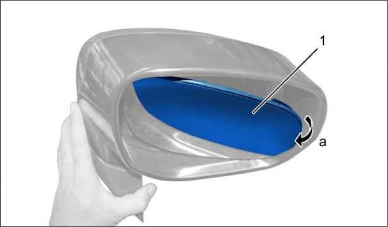

kantata Опубликовано 20 июня, 2021 Поделиться Опубликовано 20 июня, 2021 Правое наружное зеркало не регулируется по вертикали. Не нашел этого в темах, хотя что-то по зеркалам попадалось. Может кто-нибудь подсказать куда тыкаться? Ссылка на комментарий

Nikolay21 Опубликовано 21 июня, 2021 Поделиться Опубликовано 21 июня, 2021 @kantata провод перетёрся, скорее всего, в месте складывания зеркала. Надо разбирать зеркало, наращивать и восстанавливать проводку. алш 1 Ссылка на комментарий
kantata Опубликовано 21 июня, 2021 Поделиться Опубликовано 21 июня, 2021 @Nikolay21 Да мне что-то такое попадалось, но всегда кажется, что ты умнее всех и у тебя такое не случится. А как случилось, то хрен найдешь. Есть где-то про разборку зеркала? С какой стороны ко всему этому подходить и как начать? Ссылка на комментарий
asas100 Опубликовано 22 июня, 2021 Поделиться Опубликовано 22 июня, 2021 @kantata разборка зеркала.pdf LDS 1 Ссылка на комментарий
