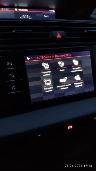

Radek1 Опубликовано 4 января, 2021 Поделиться Опубликовано 4 января, 2021 Доброго дня. Не горит подсветка сенсорных кнопок. Она где-нибудь регулируется? У кого нибудь они подсвечиваются? С4 grand picasso 2016. Ссылка на комментарий
Жужумба Опубликовано 4 января, 2021 Поделиться Опубликовано 4 января, 2021 Они подсвечиваются. Ссылка на комментарий
Radek1 Опубликовано 5 января, 2021 Поделиться Опубликовано 5 января, 2021 @Жужумба Есть где-нибудь регулировка их подсветки? В меню подсветки экранов не регулируются. Ссылка на комментарий
Жужумба Опубликовано 5 января, 2021 Поделиться Опубликовано 5 января, 2021 Не знаю Ссылка на комментарий
Radek1 Опубликовано 5 января, 2021 Поделиться Опубликовано 5 января, 2021 (изменено) Ошибся. Подсветка кнопок регулируется вместе с яркостью панелей. Я убрал ниже середины и кнопки стали почти не видны... Изменено 5 января, 2021 пользователем LDS Оверквотинг Ссылка на комментарий
Radek1 Опубликовано 5 января, 2021 Поделиться Опубликовано 5 января, 2021 Настройки и параметры - настройки дисплея - яркость. Да, и важный момент - подсвечиваются только при заведенном двигателе. Бес 1 Ссылка на комментарий
