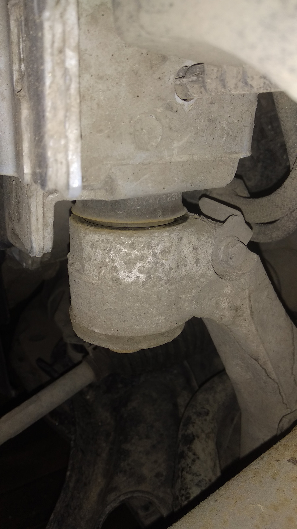

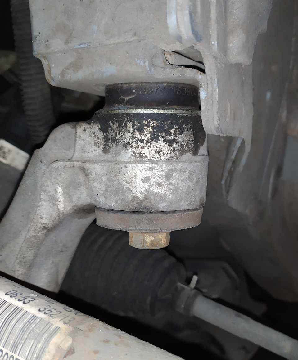

Daiver Опубликовано 24 ноября, 2020 Поделиться Опубликовано 24 ноября, 2020 @XVT можно. Поднять машину, снять колесо и глянуть. Если в таком виде: Значит уже пора менять. Должно быть так Б.Е.А., eugen177rus, XVT и 4 других 6 1 Ссылка на Drive2 Ссылка на комментарий
