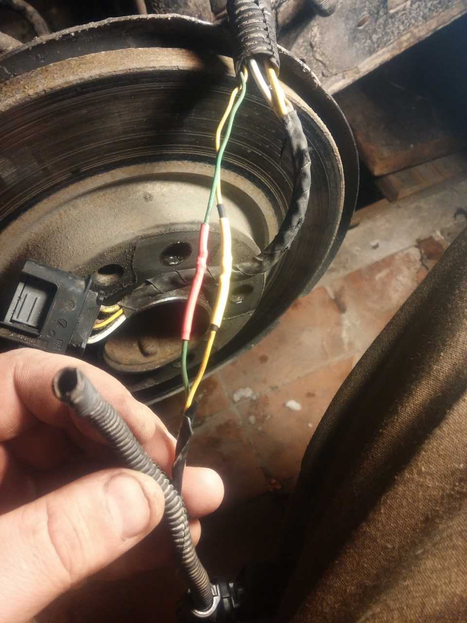

doktorvalek Опубликовано 1 февраля, 2018 Поделиться Опубликовано 1 февраля, 2018 (изменено) Заехал в гараж, поставил аккумулятор на зарядку и через час электропривод багажника заработал, KuR, спасибо за наводку. Так же залез в проводку правого заднего датчика абс, нашел обрыв, соединил, провода, заизолировал, проверил. Ошибки абс и ручника ушли. Выехал из гаражей на дорогу и, суки, опять ошибки вылезли. Завтра поменяю весь жгут от разъема под задним среднем сидением. Изменено 1 февраля, 2018 пользователем doktorvalek FANAT 1 Ссылка на комментарий

doktorvalek Опубликовано 1 февраля, 2018 Поделиться Опубликовано 1 февраля, 2018 Я правда не совсем понял, на маленьком проводке с двумя жилами, отходящем от толстого-это датчик абс, правильно? А большой провод, многожильный, это что? И какой разъем от логана, на датчик абс? Ссылка на комментарий

Б.Е.А. Опубликовано 1 февраля, 2018 Поделиться Опубликовано 1 февраля, 2018 (изменено) @doktorvalek,Задний - там тонкий с двумя проводками на датчик, толстый с кучкой проводов на электротормоз. Это все влага в двери. одна радость блин. а чего продавать? не тот уже ситроен? ну его? Это все влага в двери. что в итоге с парктрониками? сами штекеры обрабатывать? или? Изменено 1 февраля, 2018 пользователем Б.Е.А. Lexia & Diagbox в Воронеже на Drive2 Ссылка на комментарий
