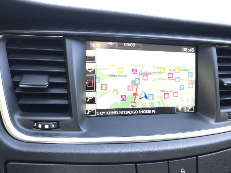

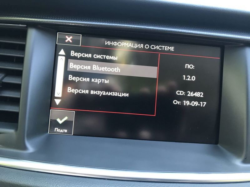

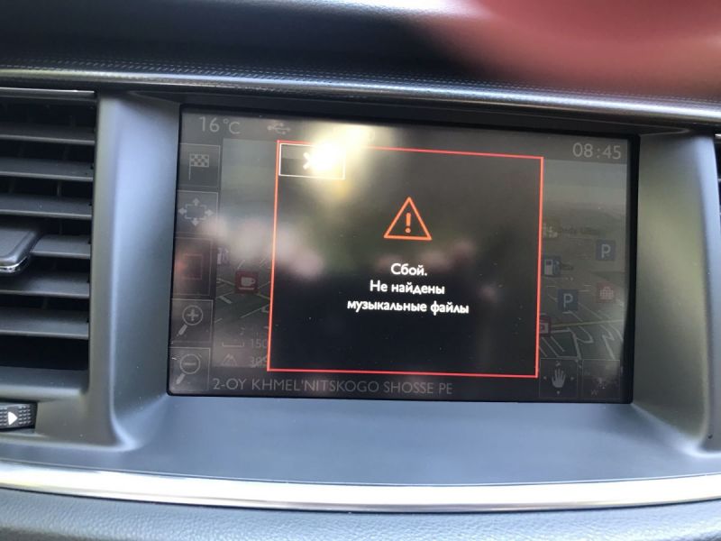

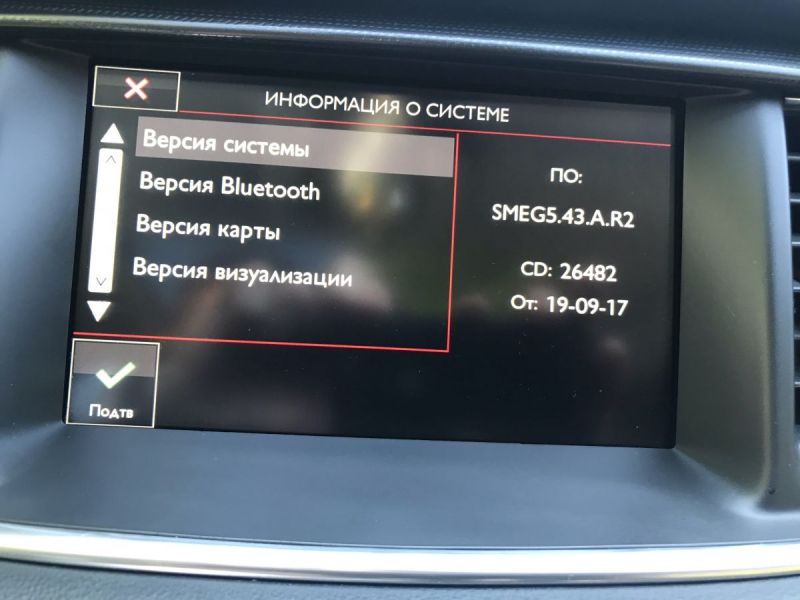

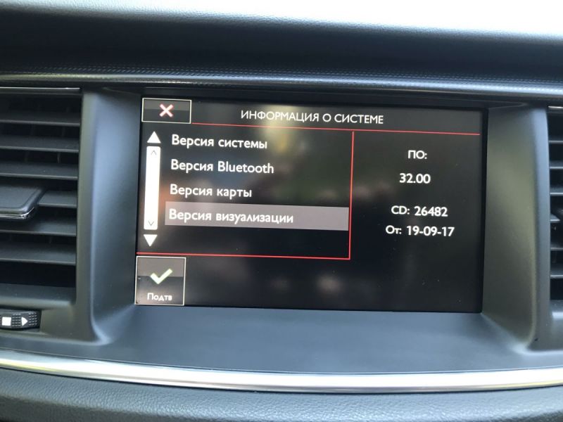

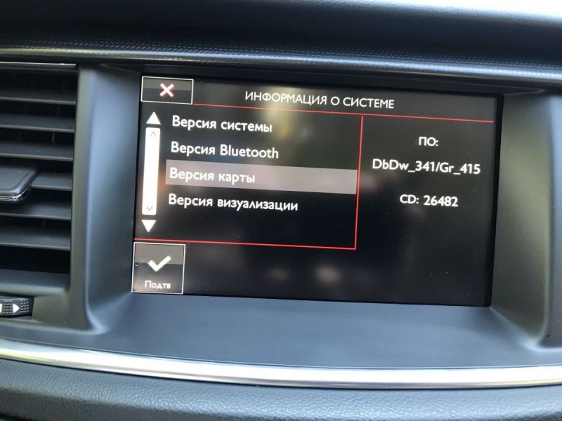

_V_itali_K_ Опубликовано 13 мая, 2019 Поделиться Опубликовано 13 мая, 2019 Здравствуйте, уважаемый Simple_Mark! Прежде всего хочу поблагодарить Вас за подобного рода "плюшки" автолюбителям!:) Ну, и попросить помочь разобраться, с возникшими у меня проблемами, при попытке обновить радары и зоны риска на своём авто (Peugeot 508). Все необходимые условия выполнены: - чистая USB-флешка (16 Gb); - отформатирована в FAT-32; - содержимое архива записываю в корень флешки, не меняя структуры, не добавляя и не удаляя файлы. Вот данные системы и "результат", и просто фотка карты Ссылка на комментарий
hitirkutsk Опубликовано 13 мая, 2019 Поделиться Опубликовано 13 мая, 2019 _V_itali_K_, а Вы можете отличить RT6, eMyWay от SMEG? Ссылка на комментарий
frog2050 Опубликовано 14 мая, 2019 Поделиться Опубликовано 14 мая, 2019 12 часов назад, _V_itali_K_ сказал: Все необходимые условия выполнены: Не выполнено самое главное условие и оно написано в самом первом сообщении. Есть Lexia/DiagBox 7.83, могу помочь в выходные, район Бутово. — Хочу, чтобы у меня была роскошная шуба, в которой я бы могла ходить и летом и зимой! – воскликнула женщина. И превратилась в лисицу! Точнее нужно формулировать свои желания Ссылка на комментарий
