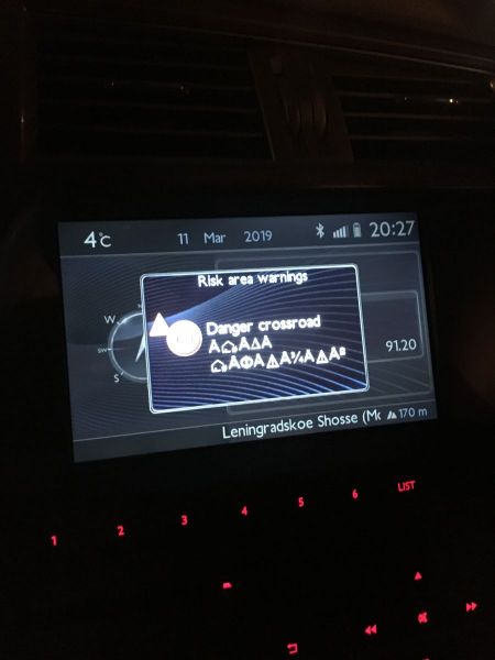

Flash Опубликовано 27 февраля, 2019 Поделиться Опубликовано 27 февраля, 2019 Кракозябры обещанные)) Ссылка на комментарий

Simple_Mark Опубликовано 7 марта, 2019 Автор Поделиться Опубликовано 7 марта, 2019 В 27.02.2019 в 09:07, Flash сказал: Кракозябры обещанные)) Это недочёт прошивки. В этом месте должно показываться название улицы или дороги, на которой расположена камера. Но кириллица отображается вот так. В Европе должно светиться нормально. Вообще-то у каждой точки кроме координат, скорости, направления действия, типа предупреждения, есть ещё пара текстовых поля - комментарии. В одном пишется описание типа точки, например "Danger crossroad" или "RADAR", а в другом дополнительная информация о месте расположения, например "Шоссе A6 по направлению в Париж". Если это поле оставить пустым, то навигация берёт информацию о дороге из текущей карты и показывает. Ну вот как может. Я как-то думал туда писать что-то разумное, типа "take care of yourself", но идея так и не материализовалась. Ссылка на комментарий
Flash Опубликовано 8 марта, 2019 Поделиться Опубликовано 8 марта, 2019 Спасибо за разъяснения. И никак кодировку и отображение кириллических символов не победить? (( Ссылка на комментарий
Simple_Mark Опубликовано 11 марта, 2019 Автор Поделиться Опубликовано 11 марта, 2019 В 08.03.2019 в 14:06, Flash сказал: Спасибо за разъяснения. И никак кодировку и отображение кириллических символов не победить? (( Выставить в навигации английский язык. Ссылка на комментарий
Flash Опубликовано 12 марта, 2019 Поделиться Опубликовано 12 марта, 2019 Не помогает Ссылка на комментарий
Simple_Mark Опубликовано 13 марта, 2019 Автор Поделиться Опубликовано 13 марта, 2019 В 12.03.2019 в 11:34, Flash сказал: Не помогает ... Ух ты! Я просто пошутил, и сам даже не пробовал. Но за невольную информацию спасибо, конечно. Вот как ей воспользоваться... Ссылка на комментарий

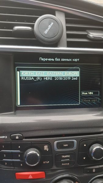

Daymon_aw Опубликовано 19 марта, 2019 Поделиться Опубликовано 19 марта, 2019 Кто ставил последние радары от Марта 19 года? У меня почем то говорит что на флешке нет данных и отменяет, флешка 4 Га в Fat32. пробовал несколько раз скачивать заново без результата Копирую эту папку WHOLE_RUSSIA_2019_03_07 Ссылка на комментарий
Dafff Опубликовано 19 марта, 2019 Поделиться Опубликовано 19 марта, 2019 Я ставил. Всё четко (кроме моего бага с отображением скорости, но это только у меня) Бес 1 -------------------- Peugeot 3008 e-HDi (1,6 - 114лс)+робот EGS6+WIP Nav+ (RNEG2)+панорама+Grip Control (2014г.в.) Ссылка на комментарий
hitirkutsk Опубликовано 19 марта, 2019 Поделиться Опубликовано 19 марта, 2019 7 часов назад, Daymon_aw сказал: Кто ставил последние радары от Марта 19 года? У меня почем то говорит что на флешке нет данных и отменяет, флешка 4 Га в Fat32. пробовал несколько раз скачивать заново без результата Копирую эту папку WHOLE_RUSSIA_2019_03_07 Такая же фигня была! Тоже думал, что проблема во флешке, но оказалось, что нужно качать и ставить папку "RADARS_RUSSIA_UKRAINE_BALT_2019_03_07.ZIP" тогда установились... Бес 1 Ссылка на комментарий

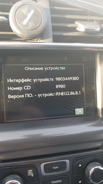

sergudel Опубликовано 24 марта, 2019 Поделиться Опубликовано 24 марта, 2019 У меня RT6 c прошивкой на русском языке 2013 года. Радары за март загрузились нормально. При высвечивании предупреждений пишет на английском без кракозябр. Наверно дело в прошивке. Удачи на дорогах и при загрузках! ??♂️ Ссылка на комментарий
Flash Опубликовано 25 марта, 2019 Поделиться Опубликовано 25 марта, 2019 А какая версия прошивки у вас? Ссылка на комментарий
Daymon_aw Опубликовано 25 марта, 2019 Поделиться Опубликовано 25 марта, 2019 1 minute ago, Flash said: А какая версия прошивки у вас? Ссылка на комментарий
Flash Опубликовано 26 марта, 2019 Поделиться Опубликовано 26 марта, 2019 Ну у меня тот же «набор»)) Ссылка на комментарий
Daymon_aw Опубликовано 26 марта, 2019 Поделиться Опубликовано 26 марта, 2019 4 minutes ago, Flash said: Ну у меня тот же «набор»)) Набор такой же и при этом российские радары ставятся? Ссылка на комментарий
hitirkutsk Опубликовано 26 марта, 2019 Поделиться Опубликовано 26 марта, 2019 29 минут назад, Daymon_aw сказал: Набор такой же и при этом российские радары ставятся? Нужно качать и ставить папку "RADARS_RUSSIA_UKRAINE_BALT_2019_03_07.ZIP" Ссылка на комментарий
