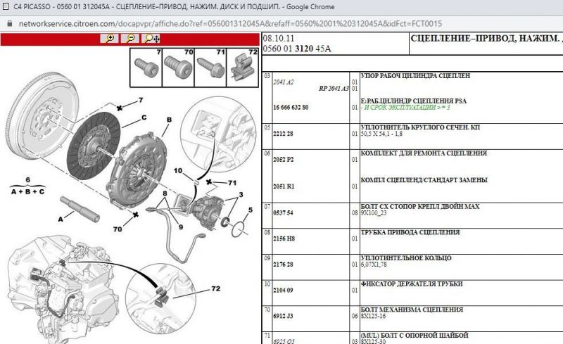

Bambulyator Опубликовано 8 мая, 2020 Поделиться Опубликовано 8 мая, 2020 Слушайте, а такой вопрос, может странный, но все же. Диск сцепления имеет выступающую ступицу по центру - сантиметра 3. Скажите, его правильно ставить этой выступающей ступицей в маховик или к корзине? Мой вампир VF7UD9HZH9J111502 Ссылка на комментарий
Бес Опубликовано 8 мая, 2020 Поделиться Опубликовано 8 мая, 2020 10 минут назад, Bambulyator сказал: Диск сцепления имеет выступающую ступицу по центру - сантиметра 3. Скажите, его правильно ставить этой выступающей ступицей в маховик или к корзине? На картинке не понятно? 1 час назад, ZIGGY сказал: Природа мудра, и Всевышнего глаз Видит каждый наш шаг на тернистой дороге Наступает момент, когда каждый из нас У последней черты вспоминает о Боге... Ссылка на комментарий
Bambulyator Опубликовано 8 мая, 2020 Поделиться Опубликовано 8 мая, 2020 Я поэтому и спросил. На картинке - к корзине, а на СТО ремонта КПП и на видео ремонта - в двигатель! Робот, 1.6 Hdi. Мой вампир VF7UD9HZH9J111502 Ссылка на комментарий
ZIGGY Опубликовано 8 мая, 2020 Поделиться Опубликовано 8 мая, 2020 @Bambulyator Изучайте сцеп.pdf Бес 1 Подбор автомобилей Peugeot\Citroen, подробности "Понакупят шнурков по объявлению, а пользоваться не умеют!" © Enzo С4-С5-С6-С4P-5008 Ссылка на комментарий

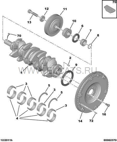

Ruler Опубликовано 1 июня, 2020 Поделиться Опубликовано 1 июня, 2020 Маховик дорогой: 56тыс на экзисте(поставка месяц). Даже аналогов нет никаких. Обычно так бывает если спроса нет на деталь. Тем более тут пишут, что он простой одномассовый, в отличие от маховика для 1.6HDI. Еще вопрос, все берут для замены сцепы -Сальник коленвала задний Citroen 0127 28. На схеме он за маховиком располагается. правильно я понимаю, что снимают маховик меняют сальник и потом назад ставят(там же еще болты вроде как надо новые брать). Или его берут только когда точно маховик менять надо? Ссылка на комментарий
