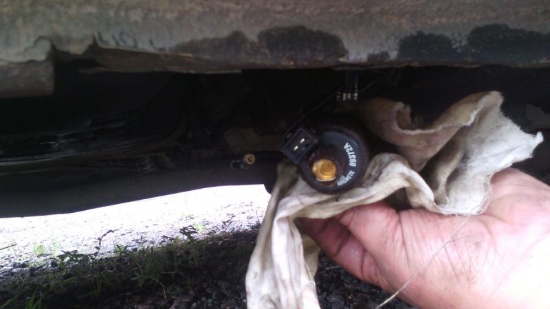

Charli Опубликовано 8 марта, 2019 Поделиться Опубликовано 8 марта, 2019 (изменено) Вряд ли кому то понадобиться данное " слайд шоу " показ как я доставал свой насос. Но мало ли пригодиться. но я здесь не по этому поводу. Сдавая один раз задом по магистрали налетел со всей дури на ограждение стальное. Из земли под углом плавно выступило и метров через 30 обратно ушло. Отбойник что ли, правильно сказать. Погнул естественно дуги крепления запаски. Прорезал бак, не на сквозь. Уперся в ножной правый бардачок в ногах (дыра внутрь) и порвал трубки которые от бака идут в хрен знает куда (в перёд куда то). Заглох тут же. Воткнув 1 передачу на стартере по маленьку стащил машину в перёд, с этого долбаного ограждения и встал на задние колеса. (висели в воздухе) Под днищем лужа, воняет на всю ивановскую, лёг под зад и позатыкал кусками ветоши, тряпками и палочками все эти соляроточащие концы трубок что б "не ссало" и пыль не собирать. ---------- И вот тут я обнаружил деталь "вроде клапан" к которому подходила трубка (отломал под корень) , предположительно от насоса низкого давления. Больше там идти не откуда. Когда вставил ключ, повернул зажигание, с неё под давлением соляра писнула, и довольно сильно. Могла вся вытечь, но не успела т.к. отломанный кусок штуцера остался в трубке, под хомутом, а в этом штуцере дырочка мелкая мелкая, меньше мм. Как потом оказалось это был прикручен совершенно легально на какое то штатное место с защитой от пыли, насос Webasto от Tuareq (4300р на разборке). От куда Tuareq Вебасто в 2000 году был тут установлен на Пикасине, ума не приложу. И возникает след вопрос, где тогда вся остальная подогревающая байда, (я в курсе что такое вебасто), если таковая стояла как доп. оборудование у немца? (видимо её частично сняли перед перегоном в Россию) Если б я знал, что можно и без этого насоса ездить, то не покупал бы его, соединил эту трубку в единое целое и спокойно бы поехал до дому и не вызывал эвакуаторщика.... 2000р отдал за доставку к дому. 60 км. от Питера. + нервы на пределе. "Смотался за грибочками" и грибочки обошлись мне около 8500р. в конечном итоге... Изменено 8 марта, 2019 пользователем Charli Олегович 1 06/2000г. DW10TD 90л.с. / т. 99-832-99 / Ссылка на комментарий

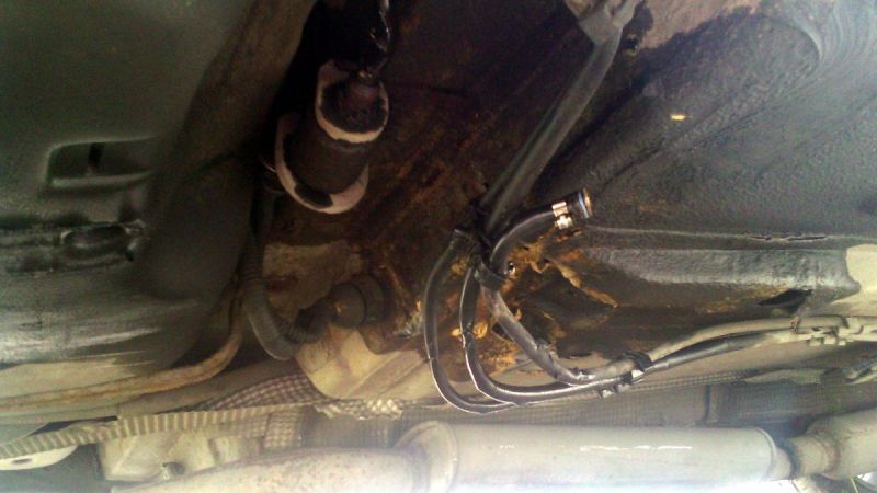

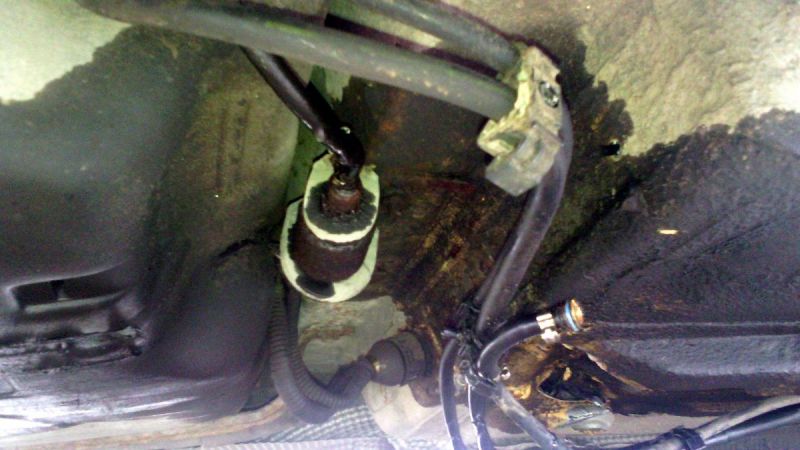

Charli Опубликовано 12 марта, 2019 Поделиться Опубликовано 12 марта, 2019 К предыдущему посту. Обнаружил несколько фоток именно этого насоса Webasto Установлен последовательно от насоса в баке. ... для ориентира: бак с лева, двигатель по правую руку. 3 шланга повреждены (один отломан от насоса WB) за трубками дыра в пол. Также глушитель смят в 4 местах и обломан задний глуш. с креплением. средняя и перед. части загнаны друг в друга. но самое интересное что этот насос не работает. Он щелкает, но не крутиться, ни сосёт ни качает. Как же он работал на машине (и работал ли вовсе) ваапще не понимаю. Сквозь него солярка "свободно" не проходит. Как топливный насосик из бака сквозь него гнал топливо до мотора - остаётся загадкой. Насос лежит дома в качестве трофеи от "боевой славы" и как память о том случаи. Ржавый и увы не фунциклирующий. Топливный насос DP 30.2 12В дизель 89372A Олегович и usatik33 2 06/2000г. DW10TD 90л.с. / т. 99-832-99 / Ссылка на комментарий

Andrey_V Опубликовано 12 марта, 2019 Поделиться Опубликовано 12 марта, 2019 3 часа назад, Charli сказал: этот насос не работает. Он щелкает, но не крутиться Насосы от Вебасто управляются импульсами, +12 Вольт, и прокачивают определенную порцию топлива за один щелчок. Отопитель управляет производительностью насоса и подачей топлива, изменяя частоту импульсов Олегович, Бес и usatik33 3 ----------------------------------------------------------- 2001, EW7J4, 1.8 Ссылка на комментарий
