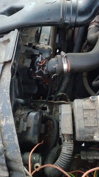

Valera769 Опубликовано 12 января, 2022 Поделиться Опубликовано 12 января, 2022 Сос!хелп! Все началось с того,что началась зима, в машине дубак,хоть запрогревайся-стекла изнутри порой скребком все равно отскребаешь. Решил отвезти в сервис(сам не занимаюсь ремонтом,нет возможности) там сказали,что заменить печной радиатор необходимо,окей,заменили. Счастье было неделю и 500 км,поехал за город и,хорошо,что по возвращению, выбило нижний патрубок,который идёт от радиатора. Антифриз весь на снегу,дыра,все дела. Вставили на коленке,закрепили,залили антифриз в систему,прогнали пробку,после прогрева снова вышибло этот патрубок,антифриз на снегу. Кое как приколхозил хомутом,что бы дотянуть до сервиса,приехали,заказали новый патрубок,все поменяли. Говорят приезжай забирай,все работает. Забрал,с утра (-25) завел, теплого воздуха из печи-нет,подозрительно,вышел,открываю капот,а там новая течь. Вопрос, подскажите,кто знает,для чего это отверстие в радиаторе вообще,какая роль? Кто то сталкивался с таким,что вырывает патрубки? Возможно ли это отверстие залить герметиком (или другие альтернативы) или нужно радиатор менять полностью? Ссылка на комментарий

Олегович Опубликовано 13 января, 2022 Поделиться Опубликовано 13 января, 2022 @Valera769 замените пробку расширительного бачка! По всей видимости засорился клапан. 16 часов назад, Valera769 сказал: Возможно ли это отверстие залить герметиком (или другие альтернативы) или нужно радиатор менять полностью? При повороте крышка (на фото) должна защелкиваться? XP 2008г.в.; TU5JP4; ручная КПП. ЮВАО Ссылка на комментарий
mister z Опубликовано 13 января, 2022 Поделиться Опубликовано 13 января, 2022 20 часов назад, Valera769 сказал: Кто то сталкивался с таким,что вырывает патрубки? Сталкивались и многократно. По описанному вами это скорее всего пробой прокладки головки блока. Бес, Олегович и usatik33 2 1 +7 963 245 1140 Ссылка на комментарий
Valera769 Опубликовано 13 января, 2022 Поделиться Опубликовано 13 января, 2022 @GREENCIK такие были поставлены предыдущими владельцами.какие должны быть? @Олегович это пробка свободно держится,это не может быть клапан для сброса излишнего давления? Ссылка на комментарий
Олегович Опубликовано 14 января, 2022 Поделиться Опубликовано 14 января, 2022 12 часов назад, Valera769 сказал: это пробка свободно держится,это не может быть клапан для сброса излишнего давления? Еще как может, только для одного раза. XP 2008г.в.; TU5JP4; ручная КПП. ЮВАО Ссылка на комментарий
