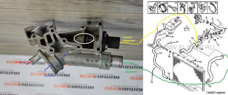

usatik33 Опубликовано 10 ноября, 2021 Поделиться Опубликовано 10 ноября, 2021 Как-то на заре владения авто я интересовался Прошло 6 лет, а я так и не понял как работает система охлаждения на этом "чудном" авто. Как правильно должны греться шланги идущие на радиатор? Для меня до сих пор загадка. Ввиду проблемы которая длиться уже 6 лет- воздушит печку, не прогревается/долго прогревается авто, дикий расход, дубак в салоне и прочее, решил провести исследования. А именно снять с движка корпус термостата и посмотреть как там что устроено. Глядя на картинки, видно, что помимо антифриза там проходит канал ЕГР. ЕГР у меня заглушен. В принципе ничего не мешает выхлопным газам проникать в антифриз и воздушить печку. Ну и еще проблема- сломал прокачной болтик, купил новый оригинал, вкрутил- течет. Пришлось колхозить болтик. Надо решать с этим. Олегович и Бес 2 2000 EW7 1,8 Ссылка на комментарий

usatik33 Опубликовано 11 ноября, 2021 Поделиться Опубликовано 11 ноября, 2021 Пока потренируюсь на "кошках") Итак, двигатель заведен, греемся. ОЖ идет через головку блока в корпус термостата (белый кружок). Шпарит на печку. Тут ясно и вопросов нет. А вот дальше интереснее. Обратка идет на помпу по синей линии. Пока термостат закрыт, и тарелка термостата не перекрыла трубку обратки в корпусе термостата- я все понимаю. Непонятна точка 3 на рисунке. Соединяется выход на низ радиатора и выход на обратку? По всем правилам должен. Если соединяется, тогда понятно, но не мне-- поток идет на низ радиатора и циркулирует через расширительный бачок. Верхний шланг радиатора перекрыт термостатом наглухо (1 на рисунке). Т.е. вход в радиатор есть, а выхода нет. Или я чего не понимаю? Т.Е. получается что и подача и обратка шпарят через один нижний шланг радиатора??? Тут у меня ступор наступает :-( 2000 EW7 1,8 Ссылка на комментарий
