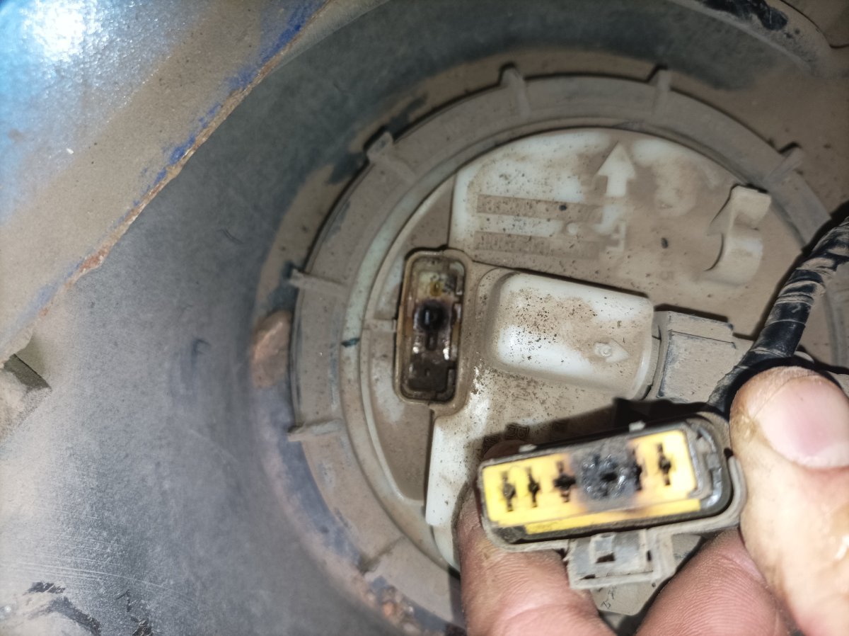

Wolf7FG Опубликовано Суббота в 08:10 Поделиться Опубликовано Суббота в 08:10 @A20C @ситровод771 спасибо за советы и поддержку! Короче, дело было не в бабине) Оказывается, отверстие над бензонасосом уже было вырезано. И проблема крылась не в самом бензонасосе, а в фишке. Видимо, контакт плохой был и пластик прогорел. Буду заказывать новый бензонасос с поплавком. Менять. А ведь сначала думал, что это электроника мозги треплет. Как только не полыхнул?) Кстати, где найти фишку на насос, никто не знает, случайно?) @ситровод771 Бес 1 Ссылка на комментарий
ситровод771 Опубликовано Суббота в 08:23 Поделиться Опубликовано Суббота в 08:23 11 минут назад, Wolf7FG сказал: где найти фишку на насос, никто не знает, случайно? Проще на разборке. Или припаять проводки и любую подходящую фишку с влагозащитой. Ссылка на комментарий
Wolf7FG Опубликовано Суббота в 09:19 Поделиться Опубликовано Суббота в 09:19 @ситровод771 Ща глянул, на Озоне 270р за штуку. Называется фишка бензонасоса Рено 6 пин. Придёт завтра. В качестве ремкомплекта норм. Ссылка на комментарий
