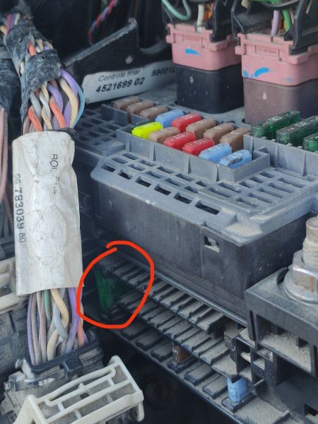

unmoved Опубликовано 25 февраля, 2024 Поделиться Опубликовано 25 февраля, 2024 В итоге официалы всё сделали, но они нашли один сгоревший предак, так, что скорее всего дело было не в мозгах, надо будет на место свои поставить и проверить, с этими мозгами нет, нет абс отваливается не понятно почему, и после 120км/ч коробка в аварию уходит, но если скинуть скорость до 110, всё норм, ошибка сама собой уходит тут даже официалы не могут понять в чем проблема.. Ссылка на комментарий

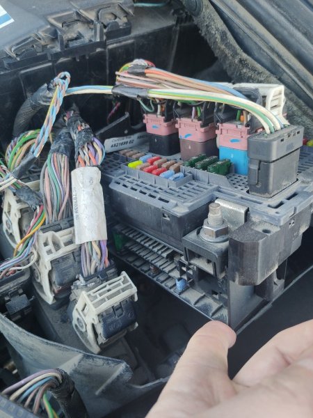

phantom173 Опубликовано 27 февраля, 2024 Поделиться Опубликовано 27 февраля, 2024 @unmoved что за предохранитель где смотреть его Ссылка на комментарий
unmoved Опубликовано 27 февраля, 2024 Поделиться Опубликовано 27 февраля, 2024 Зеленый, большой Спойлер Спойлер Ссылка на комментарий
