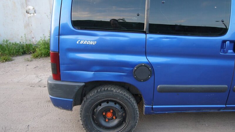

Ходок Опубликовано 21 апреля, 2021 Поделиться Опубликовано 21 апреля, 2021 Всё стало проще. Крышка от ЛАДа Веста или Лада Ларгус, но без замка. Зато цена 100-120 руб. Уже поставил на две машины. Бес и бонг 2 Ссылка на комментарий

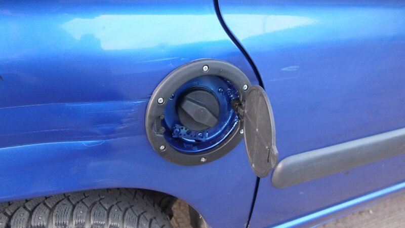

mmotve Опубликовано 26 апреля, 2022 Поделиться Опубликовано 26 апреля, 2022 уже 3 года езжу с крышкой ВАЗ 2108 и дверцей от джипа😎 Олегович, Бес и бонг 3 Ссылка на комментарий
