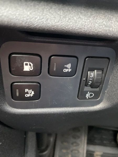

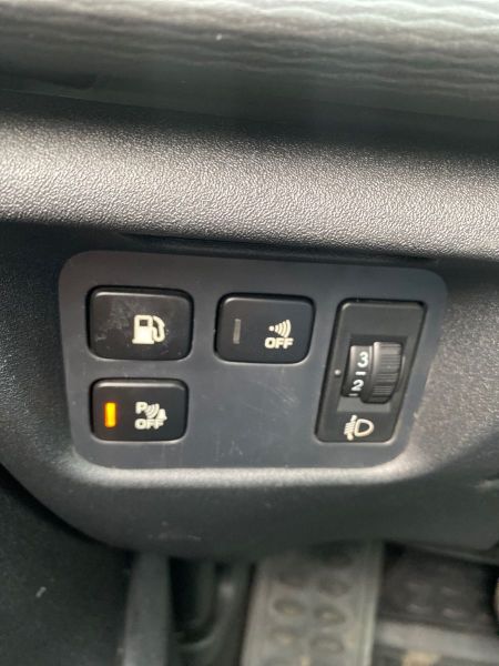

MaloyMaloy Опубликовано 5 ноября, 2021 Поделиться Опубликовано 5 ноября, 2021 @ZIGGY сервис -нет, не загорается.Внизу две кнопки, отключения парктроника, одна при нажатии ( отключении парктроника)горит оранжевым, ее лексия видит в обоих режимах(вкл выкл), а вот вторая кнопка при нажатии ничего не меняет. Кнопку разобрал,дорожки целые, сенсоры, два диода, Белый и красный, оба исправны, Белый загорается при вкл габаритов, а красный от нажатия не включается.Может в ней дело? Ссылка на комментарий
LDS Опубликовано 6 ноября, 2021 Поделиться Опубликовано 6 ноября, 2021 10 часов назад, MaloyMaloy сказал: вторая кнопка Что за кнопка? All we are saying is give peace a chance Ссылка на комментарий
ZIGGY Опубликовано 6 ноября, 2021 Поделиться Опубликовано 6 ноября, 2021 @MaloyMaloy Слишком усложняешь... Вторая кнопка какая то, какие то два диода... Лексия есть, в чём проблема тестом исполнительных пройтись и понять в чём проблема?:) В телекодировку магнитолы влезть, проверить что там стоит наличие парктроников... Подбор автомобилей Peugeot\Citroen, подробности "Понакупят шнурков по объявлению, а пользоваться не умеют!" © Enzo С4-С5-С6-С4P-5008 Ссылка на комментарий
MaloyMaloy Опубликовано 6 ноября, 2021 Поделиться Опубликовано 6 ноября, 2021 @ZIGGY Проблема в том что опыта не хватает) Магнитола стоит не штатная,выше писал, но работать перестали ещё с родной. А кнопки вот, ниже скрины, с включённой и выкл кнопкой которую видит лексия. Вторая не реагирует. Я бы мог подскочить куда то, если есть возможность посоветовать на месте. 2 часа назад, LDS сказал: Что за кнопка? Спойлер Ссылка на комментарий
LDS Опубликовано 6 ноября, 2021 Поделиться Опубликовано 6 ноября, 2021 @MaloyMaloy у тебя сигналка есть? All we are saying is give peace a chance Ссылка на комментарий
MaloyMaloy Опубликовано 6 ноября, 2021 Поделиться Опубликовано 6 ноября, 2021 @LDS да, штатная 4 минуты назад, LDS сказал: @MaloyMaloy у тебя сигналка есть? Спасибо) сейчас понял как работает)Кнопка исправна.)) Ссылка на комментарий
