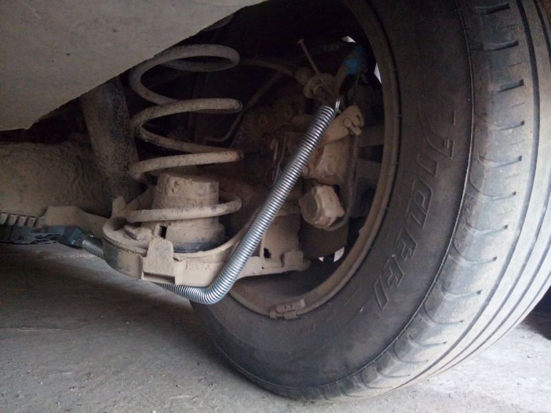

33Дима33 Опубликовано 22 апреля, 2020 Поделиться Опубликовано 22 апреля, 2020 Здравствуйте! Пишу как я справился с калибровкой стояночного тормоза м б кому пригодится. В общем при смене колес слетел тросик правого колеса. Соответственно перестал работать ручник. Сдуру полез делать калибровку. Два дня в гараже мучился итог 0. Поездил без ручника, стремновато машина катится на стоянке. Калибровку делал раз 25, затяжку тросов делает, все двигается троса задние новые, но калибровку пишет диагбокс прошла, а фактически нет. Обратил внимание, что флажок левого колеса отходит не до конца. Побрызгал ВДэшкой разработал. Но калибровка не проходит. Думал думал, взял в общем две дверные пружины, один конец зацепил за нижний болт амортизатора, другой за флажок на обеих сторонах. И о чудо! Калибровка прошла с первого раза. Вот и думаю неужели пружины устали. Ручник заработал машина едет отлично и стоит как вкопанная. Вот как то так Бес, merse126, Evil198Rus и 1 другой 4 Ссылка на комментарий
ZIGGY Опубликовано 27 апреля, 2020 Поделиться Опубликовано 27 апреля, 2020 В 22.04.2020 в 13:58, 33Дима33 сказал: троса задние новые Какие?Производитель? В 22.04.2020 в 13:58, 33Дима33 сказал: флажок левого колеса отходит не до конца Стандартные для пикассо вопросы работоспособности ручника на суппортах... Подбор автомобилей Peugeot\Citroen, подробности "Понакупят шнурков по объявлению, а пользоваться не умеют!" © Enzo С4-С5-С6-С4P-5008 Ссылка на комментарий
serg7119 Опубликовано 12 марта, 2021 Поделиться Опубликовано 12 марта, 2021 Всем добрый день. В продолжение темы. После замены тросов ручник не калибровался из за закисшего штока флажка на правом колесе, не до конца отпускался и комп. не пропускал. Покатался я так пару недель, погуглил и решил что может пружины и помогут пройти калибровку, но за ними съездить всё не получалось, тогда подвязал на флажок и балансир по десятку резинок для денег и всё получилось за пару минут. Уплотнение и калибровка, сбросились ошибки сами. Вот так бесплатно решилась проблема, ручник работает, машина стоит на любом уклоне, как вкопанная. Может кому и поможет эта история. merse126, ole5311 и алш 3 Ссылка на комментарий
ole5311 Опубликовано 7 марта, 2025 Поделиться Опубликовано 7 марта, 2025 @serg7119 Добрый день,сделал также ,как у вас описано,всё получилось,резинки оставил,наверно сами скоро отвалятся😀 Ссылка на комментарий
